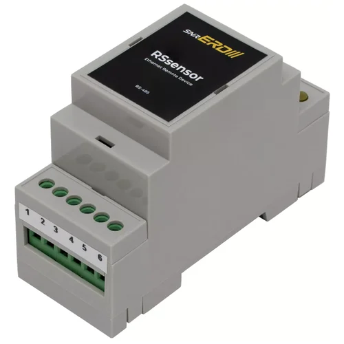

Удлинитель-разветвитель на 10 датчиков 1-wire. Разработан для работы с устройством SNR-ERD-4, а так же в составе SCADA систем телеметрии.
Удлинитель-разветвитель для датчиков 1-wire SNR-RSsensor
10 616 ₽
завтра, бесплатно
Важное отличие от SNR-RSsensor-H/T/P: в устройстве отсутствуют датчики давления, влажности и температуры
Работает в двух режимах:
  1. По протоколу CPD совместно с устройством мониторинга SNR-ERD-4:
    • Преимуществом такого способа является удобное получение информации по всем популярным протоколам SNMP и MQTT, а так же через WEB интерфейс;
    • Особенность: длина шины 1200 метров, подключение до 5 устройств на одну SNR-ERD-4.
  2. По протоколу MODBUS с интерфейсом подключения RS485:
    • Преимуществом такого способа является возможность одновременного опроса на одной шине минимум 30 датчиков и максимум 255, (оптимально 96) на расстоянии до 1200 метров без повторителей. Опрос в любой SCADA системе.
Учитывая все преимущества датчика, он нашёл широкое применение:
  • В жилых и индустриальных многоэтажных объектах, замеряя данные по температуре и влажности не только на каждом этаже но и в каждом крыле здания на одной шине;
  • В торговых центрах, помогая климат-системам измерять актуальные данные на футкорте и детских площадках, настраивая комфортные условия пребывания посетителей;
  • В ЦОДах и на базовых станциях предупреждая системы о перегреве или повышенной влажности, работая совместно с системами пожаротушения своевременно предупреждают возможные возгорания;
  • В термошкафах, обладая индустриальными характеристиками с удобным креплением на DIN рейку и расширенным температурным диапазоном, работает в составе нескольких систем;
  • В частных домах, коттеджах, работая совместно с системами умного дома, помогает управлять вентиляцией и кондиционированием.
Основные характеристики:
  • Питание от 12 В DC;
  • Интерфейс RS-485 (подключение через SNR-ERD-4 или через конвертеры интерфейсов);
  • Крепление на DIN рейку;
  • Пластиковый корпус;
  • Рабочий диапазон -35 до +70 °С.
