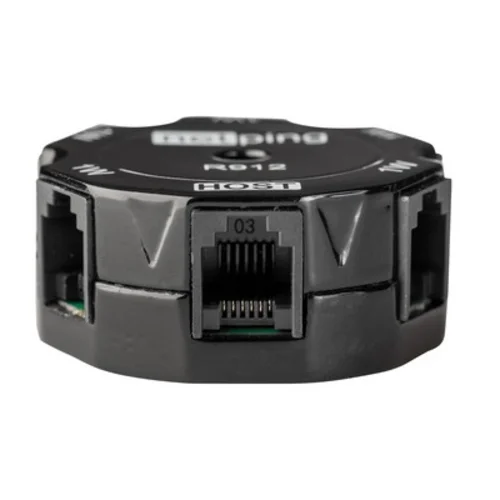

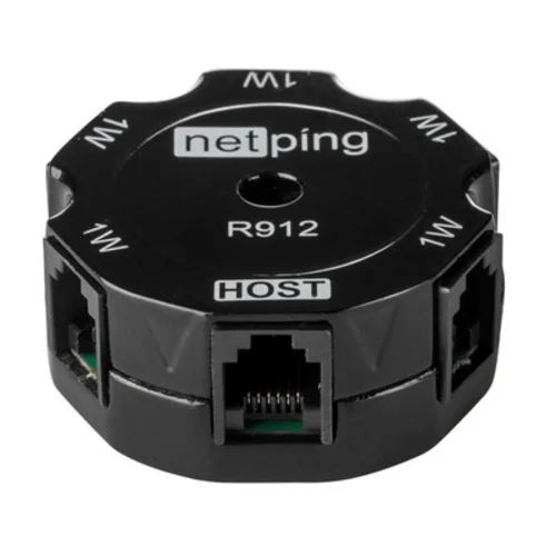

Активный удлинитель-разветвитель R912R1 предназначен для увеличения общей длины 1-wire сети датчиков для хостового устройства. R912R1 регенерирует сигнал, позволяя подключить к каждому своему выходному порту 1-wire сеть общей длиной до 50 метров, без учета длины 1-wire сети хостового устройства.

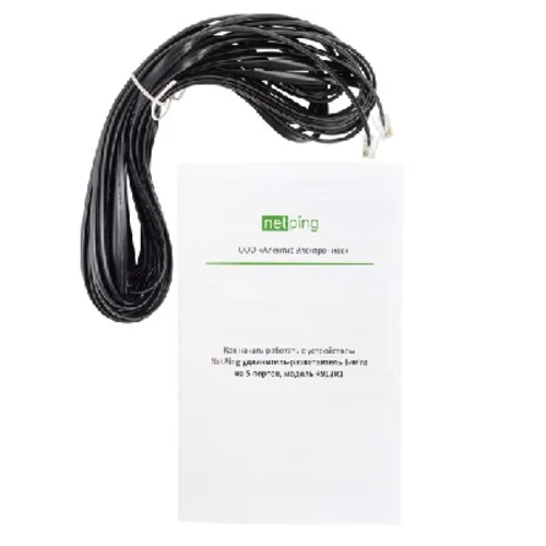

Комплект поставки: Разветвитель R912R1, соединительный кабель 10 м., zip пакет, брошюра.
