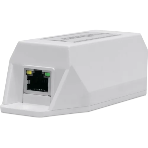

Почему именно PEXT-E от POWERTONE?
  • это настоящий PD, а не его дешевая низконадежная эмуляция диодами.
  • именно этот удлинитель дал начало всем остальным последователям, использующим тот же корпус и оформление. Он настоящий, все остальные - копии.
Для чего нужен PEXT-E?
Ethernet соединения точка-точка ограничены длиной в 100м. Для того, чтобы преодолеть это ограничение в линейке устройств POWERTONE есть очень полезное устройство – PEXT-E, PoE удлинитель.
С PoE-удлинителем PEXT устройства (Powerer Devices, PD) такие как PoE IP камеры, PoE VoIP телефоны, PoE Wi-Fi точки могут быть подключены на расстояниях 200, 300 и 400 метров, с многократным применением удлинителя PoE.
PoE удлинитель PEXT не требует внешнего питания, работает от передаваемого PoE, потребляя всего 2Вт, что является наименьшим потреблением мощности, среди всех устройств данного класса.

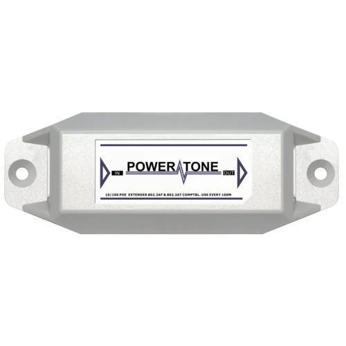

Особенности:
• Совместимость с IEEE802.3af и IEEE802.3at
• Удлиняет PoE and Ethernet линк на 100м.
• Не требует внешнего питания
• Автоматически распознает PoE устройства
• Компактный размер
• Plug-and-play установка
Максимальные длины
Последовательное включение нескольких PEXT последовательно через каждые 100м позволяет добиться максимальной удаленности PD от PSE.
Дистанция, м Количество PEXT Мощность PoE 802.3af, не более, Вт Мощность PoE 802.3at, не более, Вт
0,00 0 15,40 30
200,00 1 11,10 19
300,00 2 9,30 9,5
400,00 3 4,80 4,2
500,00 4 1,30 1,3
