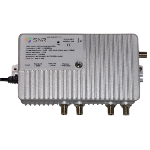

SNR-HA-107-32 Домовой усилитель с обратным каналом.
Усилитель SNR-HA-107-32  используется для передачи сигнала аналогового и цифрового телевизионного сигнала, телефонных голосовых сигналов и данных.
  • Частотный диапазон: 5-65 / 87- 862 МГц
  • Автоматическая регулировка усиления (AGC 14-32 дБ)
  • Низкое энергопотребление P 5 Вт.

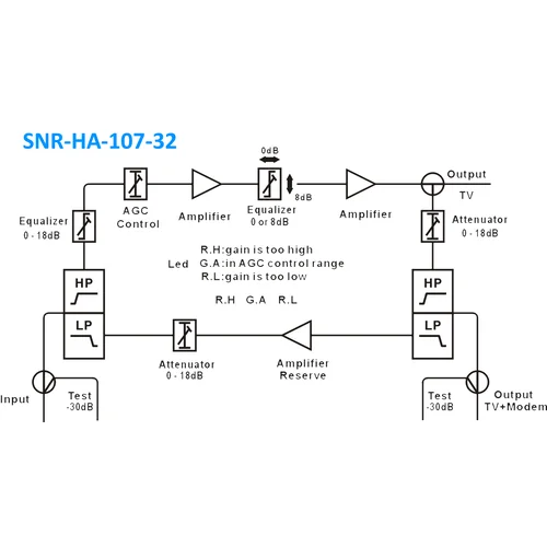

Здравствуйте. Можете дать инструкцию по настройке усилителя. Прямого и обратного канала.
NAG
23.03.2026, 04:51
Добрый день, инструкция по настройке нанесена на корпус устройства, а так же на структурная схема под крышкой.
