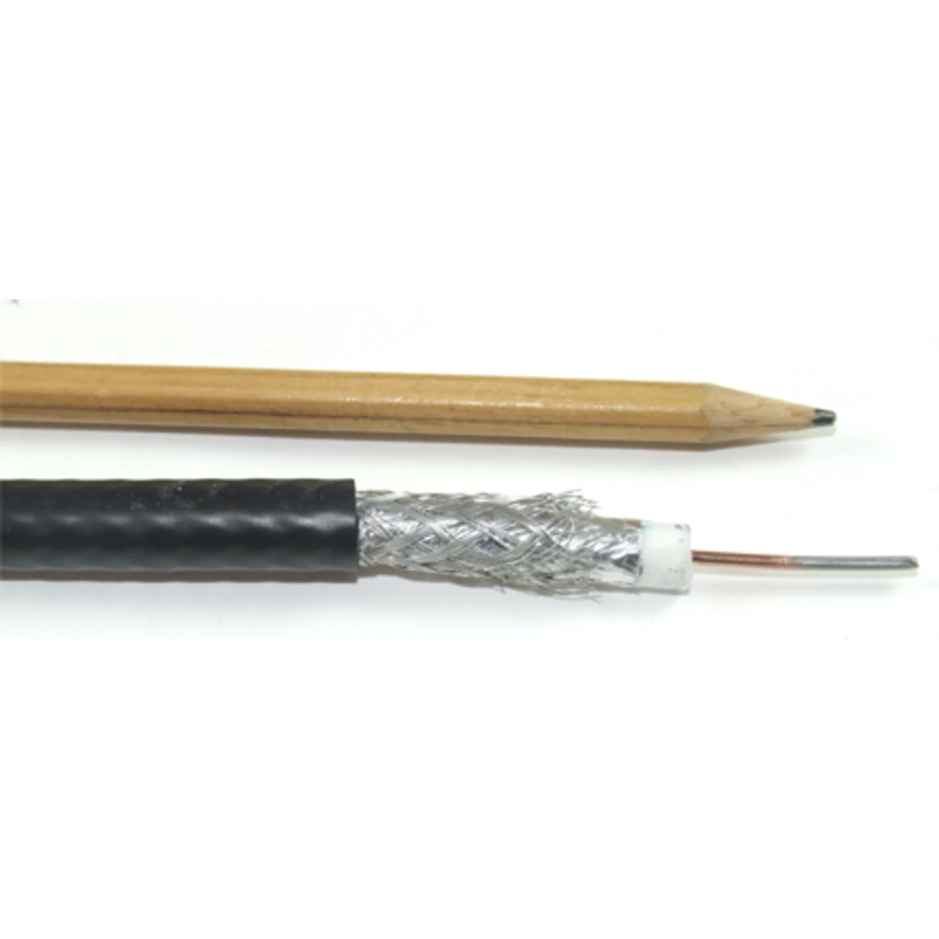

Распределительный коаксиальный кабель с центральной медной жилой, с приклеенной фольгой, оплеткой с заполнением 60% и поливинилхлоридной оболочкой.
Материалы элементов кабеля:
  • Центральная жила: медная;
  • Диэлектрик: вспененный полиэтиленовый диэлектрик;
  • 1-й экран: алюминий-полипропилен ламинированная лента приклеенная к диэлектрику;
  • 2-й экран: оплетка из скрученной алюминиевой проволоки;
  • Оболочка: черная поливинилхлоридная или полиэтиленовая.
Геометрические размеры элементов кабеля:
Стандартная конструкция
Номинальный диаметр центрального проводника, мм 1.63
Номинальный диаметр с диэлектриком, мм 7.11
Номинальный диаметр с фольгой (1-й слой), мм 7.29
Номинальный диаметр с оболочкой, мм 10.03
Номинальная толщина стенок оболочки, мм 1.07
Номинальный диаметр стальной проволоки, мм 1.83 (одинарный); 2.77 (сдвоенный)
  Механические характеристики
Диаметр стальной проволоки, мм Сила, кгс
Минимальное усилие разрушения проволоки 1.83 166
2.77 818
Электрические характеристики:
  • Номинальное волновое сопротивление, Ом: 75;
  • Номинальная скорость распространения, %: 85.
  • Петлевое сопротивление постоянному току, Ом/км: 61 (центральная жила плакированная медью); 36 (полностью медная центральная жила).
