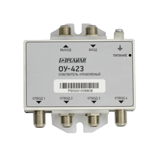

Ответвитель ОУ-423 - управляемый ответвитель на 4 отвода с уровнем затухания 23дБ на отвод.
Ответвитель управляемый ОУ-423
Planar
3 699 ₽
Ответвители применяются для ответвления части сигнала от магистрали и деления ответвленного сигнала на четыре равноценных абонентских отвода. Поддерживается функция удалённого отключения абонентского отвода. Ответвители выпускаются с различными уровнями затухания на отводах (10 дБ, 15 дБ, 19 дБ, 23 дБ). Ответвитель ОУ-423 (делитель) выпускается с 4 равнозначными выходами. При эксплуатации ответвителей вне помещения необходима дополнительная влагозащита.
