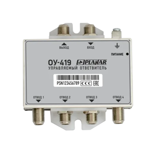

Ответвитель ОУ-419 - управляемый ответвитель на 4 отвода с уровнем затухания 19дБ на отвод
3 699
Ответвители применяются для ответвления части сигнала от магистрали и деления ответвленного сигнала на четыре равноценных абонентских отвода. Поддерживается функция удалённого отключения абонентского отвода. Ответвители выпускаются с различными уровнями затухания на отводах (10 дБ, 15 дБ, 19 дБ, 23 дБ). Ответвитель ОУ-419 (делитель) выпускается с 4 равнозначными выходами. При эксплуатации ответвителей вне помещения необходима дополнительная влагозащита.
