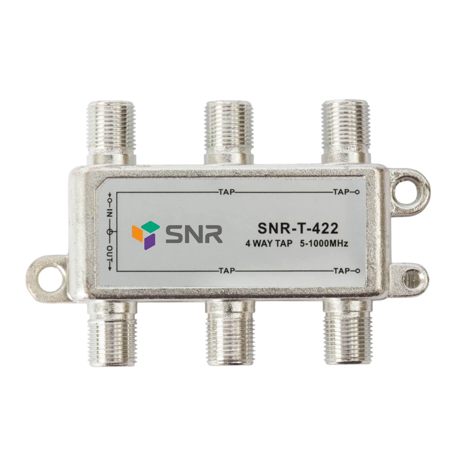

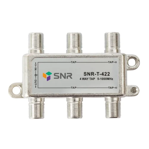

Ответвитель абонентский SNR-T-422 на 4 отвода, вносимое затухание IN-TAP 22dB.
SNR-T-422
004241
Ответвитель на 4 отвода, вносимое затухание IN-TAP 22dB.
182,25
-15%
154,67
Достоинства:
  • Литой корпус с гальваническим покрытием;
  • Рабочий диапазон 5-1000MHz;
  • Входы и выходы типа "F";
  • Коэффициент экранирования более 100дБ благодаря запаянному корпусу;
  • Блокировочные конденсаторы по всем портам;
  • Обеспечивают стабильную работу обратного канала в интерактивных сетях;
  • Широкий диапазон номиналов.
