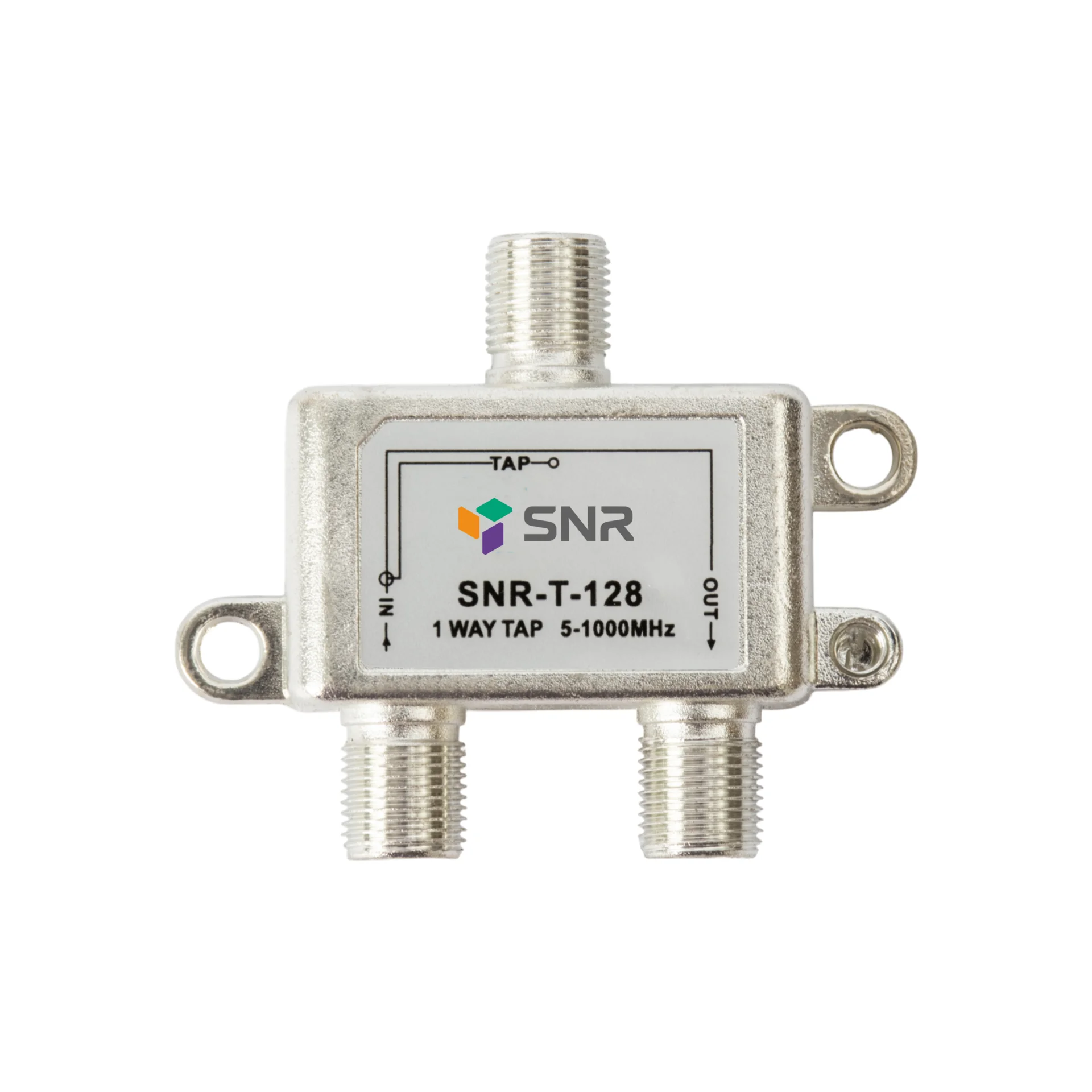

Ответвитель абонентский SNR-T-128 на 1 отвод вносимое затухание IN-TAP 28dB.
SNR-T-128
004224
Ответвитель на 1 отвод, вносимое затухание IN-TAP 28dB.

Достоинства:
  • Литой корпус с гальваническим покрытием;
  • Рабочий диапазон 5-1000MHz;
  • Входы и выходы типа "F";
  • Коэффициент экранирования более 100дБ благодаря запаянному корпусу;
  • Блокировочные конденсаторы по всем портам;
  • Обеспечивают стабильную работу обратного канала в интерактивных сетях;
  • Широкий диапазон номиналов.

    • Характеристики
      Тип ответвителя КТВДомовой
      Кол-во отводов1
      Затухание на отводе28
      Затухание проходное0,5
