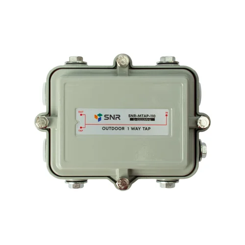

Магистральные ответвители SNR предназначены для разветвления телевизионного сигнала в диапазоне 5…1000 МГц на 2 (3) направления.
Ответвители выполнены в герметичном корпусе и предназначены для наружной установки. Самоцентрирующийся зажим позволяет осуществить надежное крепление при использовании в воздушных линиях и в вертикальных установках без необходимости покупки угловых переходов.
Полностью герметичные литые корпуса обеспечивают долговечность элементов и электромагнитную защиту. Магистральные разъемы 5/8" с оцинкованными поверхностями отлично защищены от коррозии и других вредных влияний среды. Разъемы рассчитаны на проход больших токов питания. Внутри корпуса находится пластмассовая крышка, защищающая электронную плату от случайных повреждений элементов.

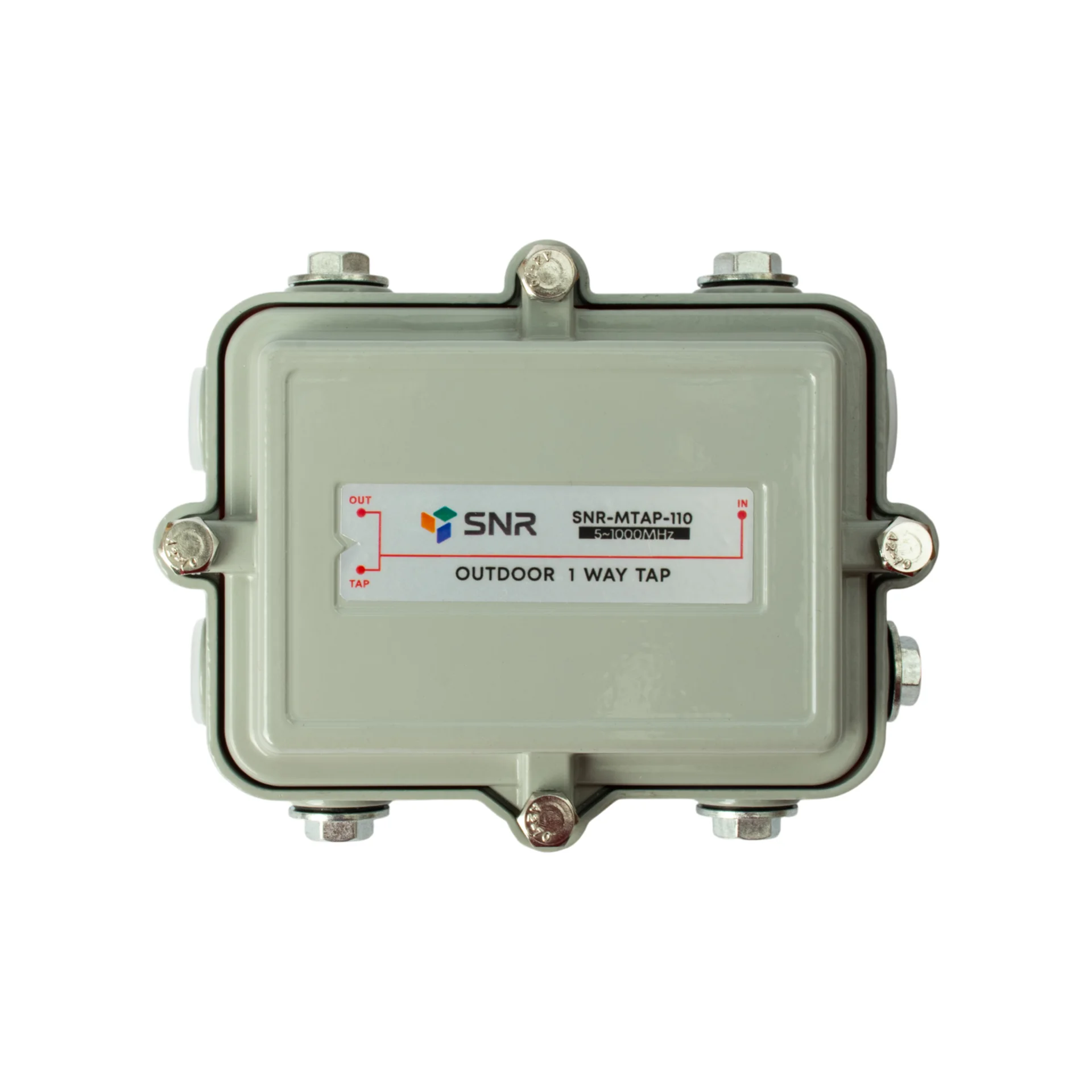

Технические характеристики ответвителя на 1 направление:
Параметр Значение
Вносимые потери, dB IN-TAP 8 10 12 14 16 18 20
неравномерность ±1.5
Вносимые потери IN-OUT, dB 5?65MHz 2.7 2.5 2.2 1.9 1.7 1.6 1.6
65?550MHz ?2.5 ?2.3 ?2.0 ?1.7 ?1.5 ?1.4 ?1.4
550?750MHz ?2.7 ?2.5 ?2.2 ?2.1 ?1.9 ?1.8 ?1.8
750?1000MHz ?3.0 ?2.7 ?2.5 ?2.2 ?2.1 ?2.0 ?2.1
Развязка TAP-OUT, dB 5?65MHz ?18 ?20 ?22 ?22 ?24 ?26 ?26
65?550MHz ?20 ?22 ?22 ?22 ?24 ?26 ?26
550?750MHz ?20 ?20 ?20 ?20 ?22 ?22 ?22
750?1000MHz ?20 ?20 ?22 ?20 ?22 ?22 ?22
Коэффициент отражения, dB 5?65MHz ?14
65?550MHz ?16
550?750MHz ?14
750?1000MHz ?14
Неравномерность, dB ±1.0
Экранировка, dB ?100
Отношение сигнал/шум ?66
Максимальный транзитный ток, A 6, 10
Дистанционное питание, V 60 (50Hz)
Тип разъемов 5/8"
Тип ответвителя КТВМагистральный
Кол-во отводов1
Затухание на отводе10
