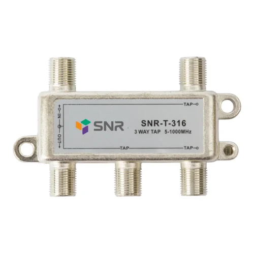

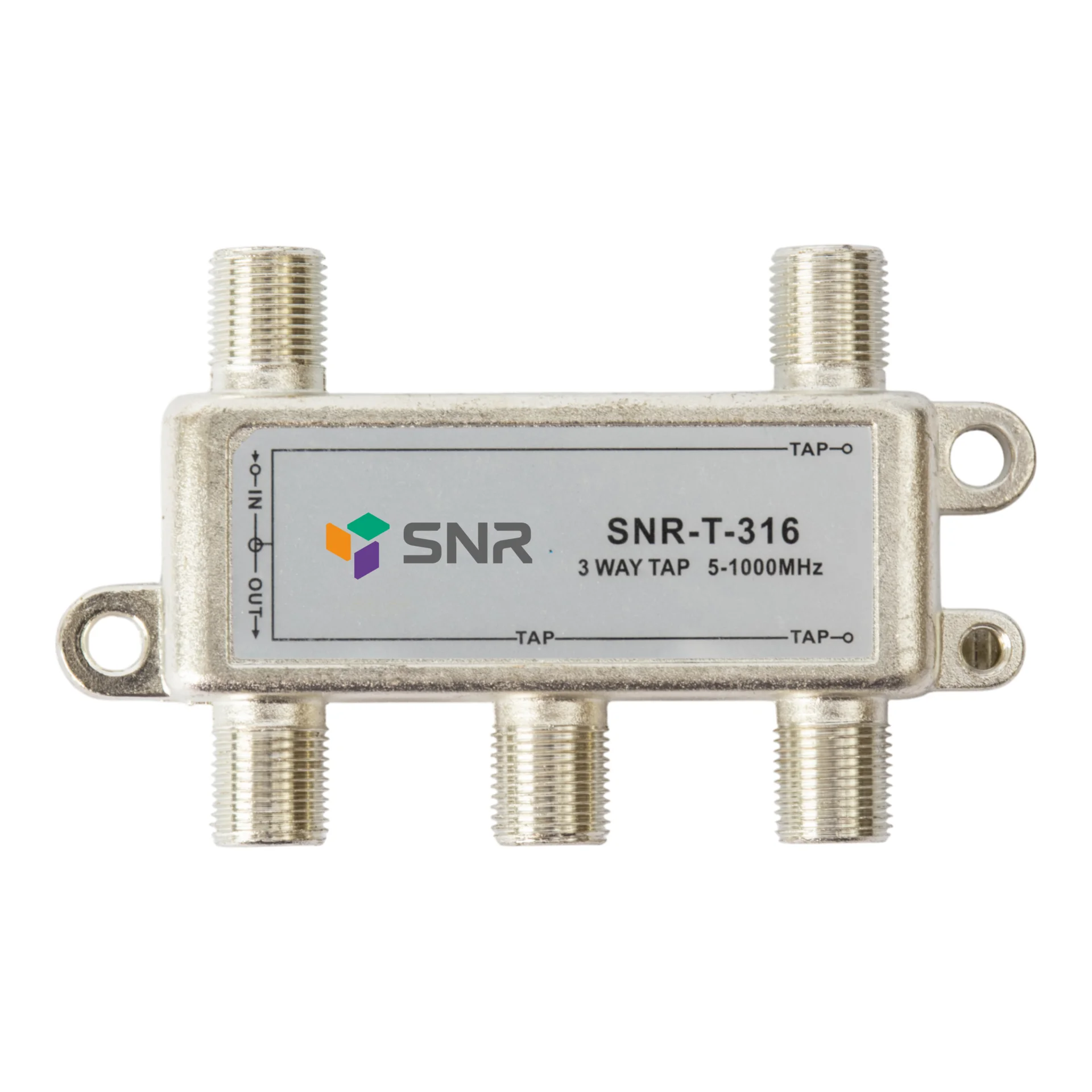

Ответвитель абонентский SNR-T-316, на 3 отвода, вносимое затухание IN-TAP 16dB.
SNR-T-316
004056
Ответвитель на 3 отвода, вносимое затухание IN-TAP 16dB.
