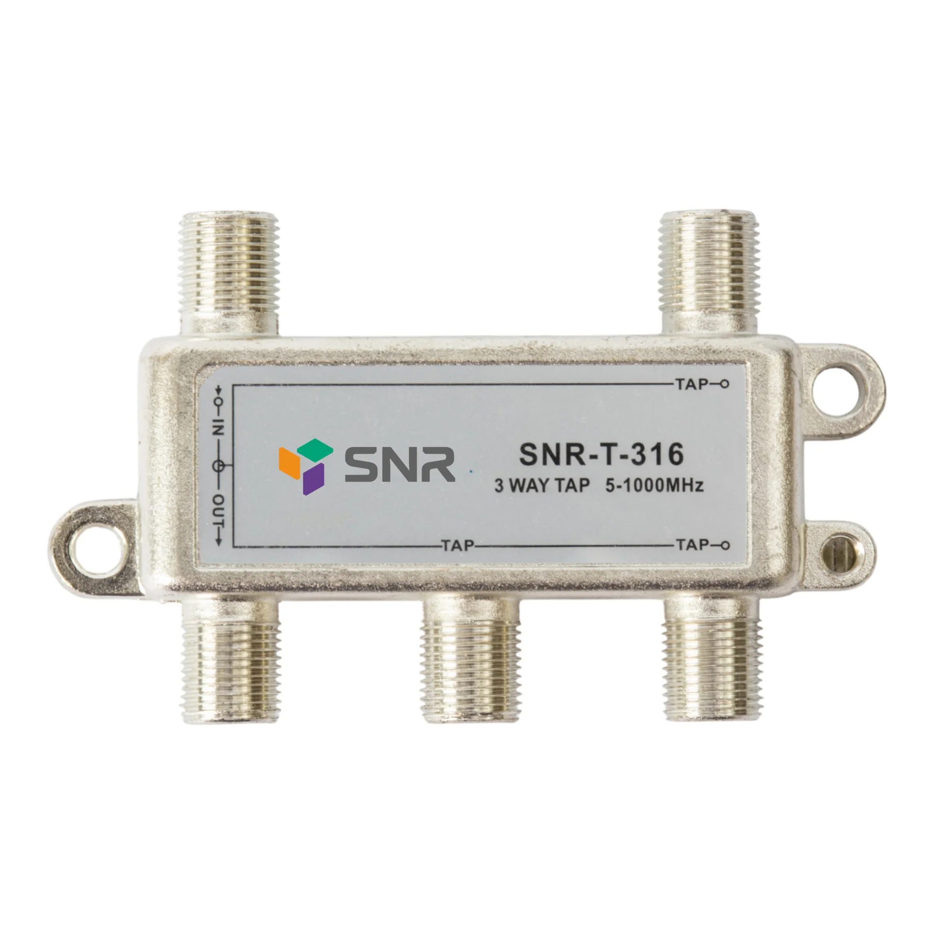

Ответвитель на 3 отвода, вносимое затухание IN-TAP 16dB.
Ответвитель абонентский SNR-T-316, на 3 отвода, вносимое затухание IN-TAP 16dB.
151,40
15 сентября, бесплатно
Отгрузим в ТК для доставки: 16 сентября
Достоинства:
  • Литой корпус с гальваническим покрытием;
  • Рабочий диапазон 5-1000MHz;
  • Входы и выходы типа "F";
  • Коэффициент экранирования более 100дБ благодаря запаянному корпусу;
  • Блокировочные конденсаторы по всем портам;
  • Обеспечивают стабильную работу обратного канала в интерактивных сетях;
  • Широкий диапазон номиналов.
