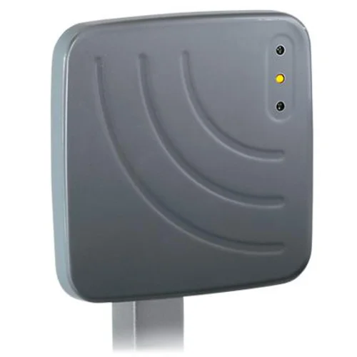

Считыватель дальнего действия бесконтактный для карт формата EMM/HID, интерфейс связи RS-485, Wiegand-26,-37,-42, дальность считывания до 100 см
47 135
Считыватель PERCo-IR10 предназначен для считывания и расшифровки кода, занесенного в карту доступа и передачи его в контроллер, управляющий шлагбаумом.
Считыватель IR10 работает с бесконтактными картами доступа формата EM-Marin и HID (HID ProxCard II, ISO prox II; EM-Marin IL-05ELR, ЕМ4100). Дальность считывания – до 100 см. Считыватель IR10 имеет интерфейс связи с контроллером СКУД – RS-485 или Wiegand.
Предназначен для работы в составе систем PERCo-Web, PERCo-S-20 "Школа".
Считыватель IR10 входит в состав автотранспортной проходной предназначенной для контроля проезда личного и служебного транспорта, работает совместно с контроллером шлагбаума.

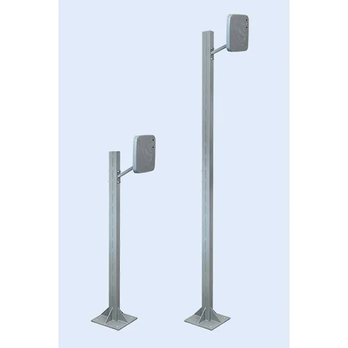

Для установки считывателей предусмотрен кронштейн (входит в комплект поставки) и дополнительно поставляемая стойка BH03. Кронштейн и стойка рассчитаны на усиленную ветровую нагрузку и имеют антикоррозийное покрытие.
Стойка позволяет устанавливать считыватели на разных уровнях по высоте для удобства водителей как легковых, так и большегрузных транспортных средств.
К контроллеру PERCo-CT/L04, управляющему одним шлагбаумом, можно подключить до 8-ми считывателей дальнего действия IR10. Их можно расположить на разных уровнях по высоте (т.е. до 4-х считывателей, соединенных параллельно, – на въезд и до 4-х считывателей, соединенных параллельно, – на выезд).
Рабочий диапазон температур считывателя позволяет эксплуатировать его на открытом воздухе.
Дальность считывания кода:
для карт HID ProxCard II – до 60 см
для карт EM-Marin IL-05ELR – до 100 см
для карт EM-Marin ЕМ4100 – до 70 см
