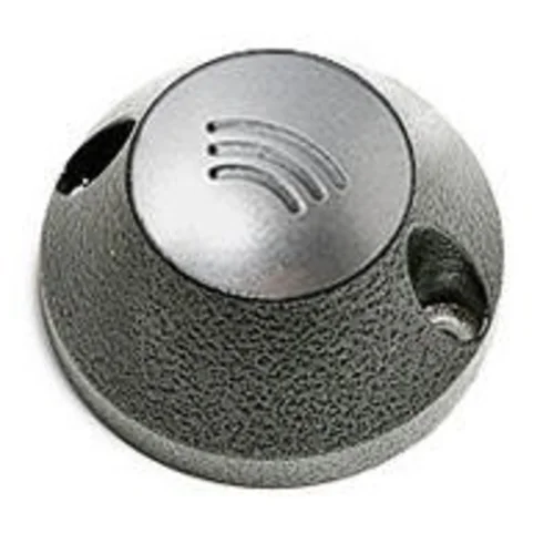

- Защита от копирования ключей (шифрование ID )
- Миниатюрный корпус
- Поддержка функционала таблетки DS1996*
- Антивандальный корпус
- Влаго- и пылезащищенный корпус
- Подсветка корпуса
* При подключении считывателя CP-Z-2 (мод. MF-I) по протоколу ibutton (Dallas Touch Memory), считыватель может имитировать работу таблетки DS1996 (в новых версиях прошивки функция имитации работы таблетки DS1996 удалена в целях улучшения защищенности).
ТЕХНИЧЕСКИЕ ХАРАКТЕРИСТИКИ:
Рабочая частота: 13,56 МГц
Чтение идентификаторов: Mifare Ultralight, Mifare Standard (Classic) 1K и 4К, Mifare ID.
Дальность чтения: 1-4 см
Световая индикация: есть
Подсветка: Постоянно горит красный свет* (опционально)
Напряжение питания: 8 - 18В постоянного тока
Потребление тока: 35мA
Материал корпуса: поликарбонат
Цвет корпуса: светло-серый, чёрный
Выходной интерфейс: Dallas Touch Memory, Wiegand 26(34)
Максимальная длина линии от считывателя до контроллера:
- Dallas Touch Memory: не более 15 м
- Wiegand: не более 100 м
Рабочая температура: -40°С...+50°С
Габаритные размеры: D45XH25 мм
Гарантийный срок эксплуатации: 12 месяцев со дня продажи
КОМПЛЕКТ ПОСТАВКИ:
Считыватель CP-Z-2 (мод. MF-I) накладной - 1 шт.
Основание - 1 шт.
Шуруп 3,5х30 - 2 шт.
Дюбель NAT5 - 2 шт.
Руководство по эксплуатации - 1 шт.
