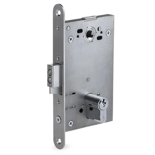

Дверной электромеханический замок PERCo-LB85.4 предназначен для работы в системах контроля доступа и используется для запирания легких и средних дверей толщиной от 38 мм до 50 мм.
22 011
Нормально открытые замки при пропадании питания переходят в открытое состояние, поэтому они применяются там, где важна быстрая эвакуация людей – для пожарных выходов, выходов на лестницу, в лифтовые, коридоры, в детских, учебных и медицинских учреждениях. Целесообразно применение нормально открытых замков также для дверей офисных помещений, в которых вход и выход осуществляется по карте, а для дублирующего открывания используется ключ. В случае пожара, когда линии связи и электрика выходят из строя, замок сам перейдет в открытое состояние, для беспрепятственного выхода ключ не нужен.

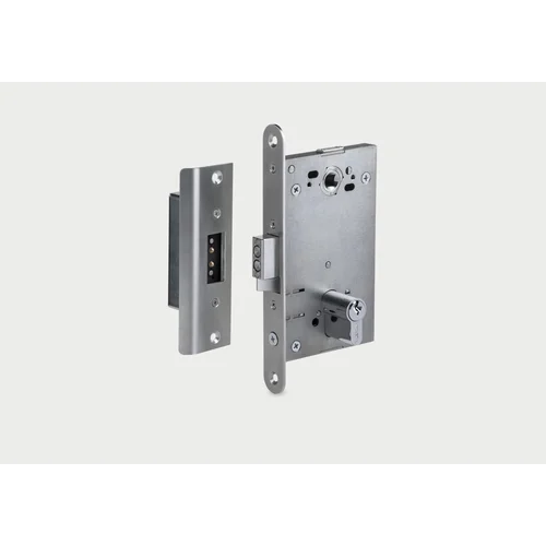

Замок PERCo-LB85.4 имеет уникальную конструкцию, позволяющую подводить кабель управления замком через запорную планку в коробке двери, а не через все дверное полотно. Это значительно упрощает его установку и не портит внешний вид двери, позволяя обойтись без переходников.
Тип замкаЭлектромеханический
Наличие датчика состояния двериНет
Тип монтажаВрезной
Исходное состояниеНормально открытый
Напряжение питания (В)11-13
Ток (А)0.08 - 0.12
Масса (кг)не более 0.5
