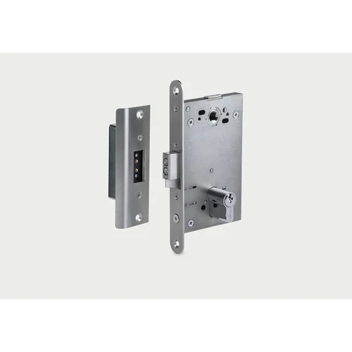

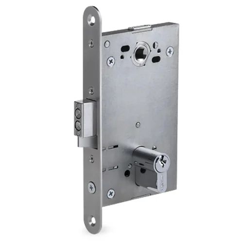

Дверной электромеханический замок PERCo-LB85.3 предназначен для работы в системах контроля доступа и используется для запирания легких и средних дверей толщиной от 38 мм до 50 мм.
Врезной электромеханический замок с контактным устройством, нормально закрытый, межцентровое расстояние 85 мм
PERCo
22 011
Нормально закрытые замки наиболее часто применяются в СКУД, потому что они не требуют питания в закрытом положении и при пропадании питания остаются запертыми. Для открывания в экстренных случаях используется механизм секретности с открыванием ключом снаружи и ключом или барашком изнутри. Нормально закрытые замки используются для запирания дверей кабинетов, офисных, складских, служебных помещений.
Замок PERCo-LB85.3 имеет уникальную конструкцию, позволяющую подводить кабель управления замком через запорную планку в коробке двери, а не через все дверное полотно. Это значительно упрощает его установку и не портит внешний вид двери, позволяя обойтись без переходников.
