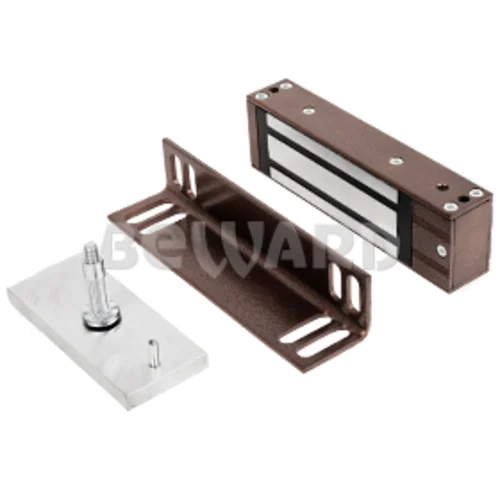

Замок электромагнитный, усилие 400 кг, крепление на планку, электромонтажный отсек, от -40 до +40°C
Электромагнитный замок M2-400 с усилием удержания 400 кгс предназначен для установки на дверях подъездов. Стальные поверхности замка имеют цинковое покрытие, корпус окрашен коррозионностойкой порошковой краской. Замок имеет отсек для подключения проводов.
В комплекте с магнитным замком поставляется монтажный уголок 50х40 мм для крепления замка на дверную коробку, обеспечивающий регулировку положения замка по высоте и глубине.
Встроенный колебательный контур обеспечивает нулевую остаточную намагниченность замка.
Диапазон рабочих температур ±40°С.
