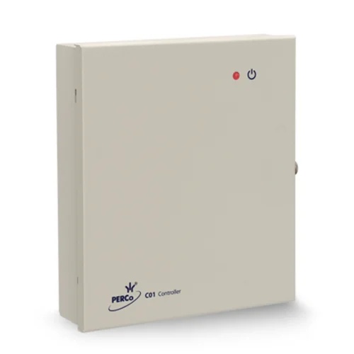

Online-контроллер PERCo-C01 с уникальными потребительскими свойствами предназначен для реализации контроля доступа в online-системах.
Контроллер доступа C01 для online систем
PERCo
50 939 ₽
Гарантия 60 месяцев
Открытый протокол контроллера позволяет сторонним разработчикам использовать его для организации контроля доступа в фитнес-центрах, музеях, театрах, парках развлечений, на парковках и многих других объектах.
Для удобства разработчиков в комплект поставки входит протокол обмена c примерами реализации.
Контроллер не предназначен для работы в составе систем контроля доступа PERCo.

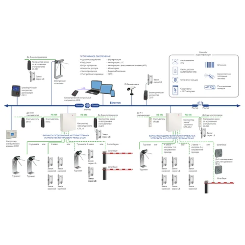

К контроллеру C01 можно одновременно подключить:
  • 4 сканера штрих-кода: два по интерфейсу RS-232 и 2 по интерфейсу USB
  • 2 считывателя по интерфейсу Wiegand (вместо второго считывателя можно подключить картоприемник).
Контроллер C01 получает данные от подключенных к нему считывателей и отправляет их на сервер программного продукта. По команде от программного обеспечения контроллер открывает исполнительное устройство.
В зависимости от выбранной пользователем конфигурации контроллер PERCo-C01 может управлять:
  • одним турникетом или калиткой;
  • одним замком (контроль прохода в двух направлениях);
  • двумя замками (контроль прохода в одном направлении);
  • одним шлагбаумом или автоматическим приводом ворот.
Контроллер подключается к сети по интерфейсу Ethernet. Конфигурация контроллера производится через web-интерфейс.
Контроллер имеет открытый прикладной протокол обмена, использующий формат JSON (RFC 7159).
Установленный режим доступа (Открыто/Закрыто) сохраняется в энергонезависимой памяти контроллера для предотвращения несанкционированной смены при сбое или отключении питания.
Контроллер позволяет подключить устройство Fire Alarm.
