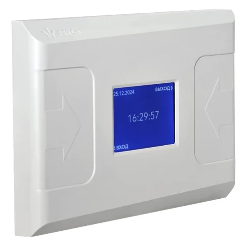

Терминал CR02.9 имеет два встроенных мультиформатных считывателя бесконтактных карт доступа для регистрации прихода/ухода, места для предъявления идентификаторов отмечены пиктограммами.

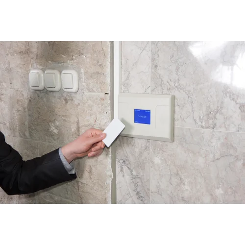

При поднесении карт доступа к встроенным считывателям в энергонезависимой памяти контроллера запоминаются события «Вход» или «Выход». При наличии связи с сервером системы события передаются в базу данных и далее, наравне с событиями от других контроллеров системы, используются для построения требуемых отчетов.
Терминал УРВ имеет ЖКИ, на котором отображается:
  • информация о том, какой из считывателей регистрирует «вход», а какой «выход» (соответствие левого и правого считывателя событиям Вход и Выход задается программно)
  • фамилия владельца карты (при наличии связи с сервером системы)
  • информация о нарушениях – повторное предъявление карты на вход или выход, нарушение времени, зональности (нарушения сопровождаются звуковой индикацией)
