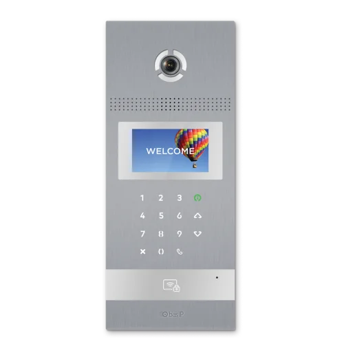

AA-12FB – многоабонентская IP вызывная панель с сенсорными кнопками и экраном 4,3 дюйма. встроенная функция распознования лица
Вызывная панель IP-домофона BAS-IP AA-12FB SILVER
BAS-IP
80 100
Распознованеи лиц
Панель поддерживает функцию автоматического распознавания лиц, которая позволяет открыть дверь жильцу, не имеющего при себе никаких брелоков или идентификаторов.
Используется технология 3D распознавания лиц с помощью нескольких ИК датчиков и глубокого анализа. Срабатывание за 0.6 секунд.
Кнопки с неограниченным ресурсом нажатий
Многоабонентские панели АА-12B оснащены пьезоэлектрическими кнопками. Их основные преимущества по отношению к механическим:
- Неограниченный ресурс нажатий
- Полная герметичность от влаги и пыли
- Повышенная надёжность ввиду отсутствия движущихся частей
- Работа при экстремальных температурных условиях
- Клавиатура реагирует на нажатия рук в перчатках
Кастомизация интерфейса и звукового приветствия
Вызывные панели AA-12 дают возможность менять стандартные звуковые приветствия и надписи на экране для событий, например:
- Логотип
- Нажатие клавиш панели
- Открытие замка
- КПВ (контроль посылки вызова – гудок)
- Ошибка
- Чрезвычайная ситуация
Датчик приближения
Даже при полном отсутствии внешнего освещения, посетителю не придется долго искать где находятся кнопки на вызывной панели для того, чтобы позвонить.
AA-12FB автоматически определяет движение у панели и включает экран с приветственным изображением. Просто и удобно.
Интеграция со СКУД
Панель поддерживает интерфейс Wiegand-26 ввиду чего её можно использовать как часть системы контроля доступа. Возможно открытие замка:
– c монитора
– по HTTP
– по коду
– по карте
– идентификация по распознаванию лиц
– из приложения UKEY (опционально)
– из приложения BAS-IP Intercom
– из web-интерфейса панели
UKEY
Панель поддерживает мобильный доступ UKEY, который позволяет открыть дверь с помощью смартфона. Одновременно можно использовать обычные брелоки или карты доступа. Узнай больше о технологии и посмотри примеры применения в наших видеообзорах.
Тип панелиМногоабонентская
ТипВидеодомофон
Исполнение корпусаантивандальный
Видео кодекиH.264
Поддержка PoEНет
Общие протоколыSIP; ONVIF; RTSP
Угол обзора камеры56° по вертикали; 90° по горизонтали
Разрешение матрицы камеры, Мп1280×720
Макс. разрешение, Мп1
Формат сжатия видеоH.264
Подсветкада
Потребление, Втменее 6.5 Вт
Считыватель картBluetooth; NFC; Em Marine; Mifare; UKEY; Выход Wiegand 26, 32, 34, 37, 40, 42, 56, 58, 64 бит
Класс защитыIP65
Монтажврезной
Рабочая температура, °Cот -40 до 65
Совместимость координатно-матричные системаминет
Аппаратное распознавание лицда
