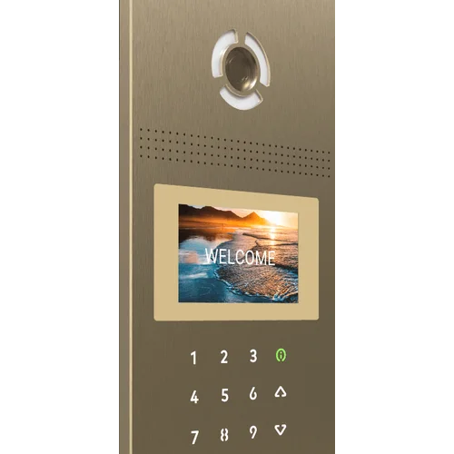

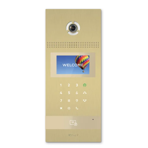

AA-12FB – многоабонентская IP вызывная панель с сенсорными кнопками и экраном 4,3 дюйма. встроенная функция распознования лица
81 702
Распознованеи лиц
Панель поддерживает функцию автоматического распознавания лиц, которая позволяет открыть дверь жильцу, не имеющего при себе никаких брелоков или идентификаторов.
Используется технология 3D распознавания лиц с помощью нескольких ИК датчиков и глубокого анализа. Срабатывание за 0.6 секунд.
