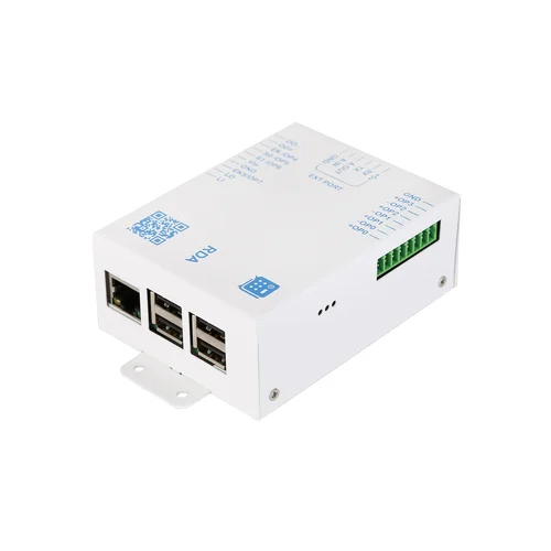

Адаптер РДА V3.1 для платформы Росдомофон осуществляет захват, кодирование и перераспределение аудиосигналов. При поступлении звонка с аналогового многоабонентского домофона конкретной квартиры, происходит перехват и передача его в аналоговую трубку. Затем сигнал кодируется протоколом RDNP (разработка Росдомофон) и поступает в приложении пользователя на Android или iOS. Продолжает разговор тот абонент, который первым поднял трубку, остальные вызываемые участники отключаются. Управление возможно с мобильного телефона из приложение РосДомофон.
Выполняемые функции:
  • Перехват сигнала координатно-матричных домофонов;
  • Оптимизированный под домофонию протокол RDNP;
  • Подключение к Интернету без статического адреса;
  • Возможность управления шлагбаумами, калитками, вопротами;
  • Двусторонняя голосовая связь;
  • Режим прозрачности при сбоях или обновлении прошивки
Основные характеристики
  • Перехват сигнала координатно-матричной сети аналоговой домофонии.
  • Одновременный вызов по протоколу SIP и на аналоговую трубку домофона.
  • До 8 одновременных направлений вызова по SIP для каждой квартиры.
  • Подключение через Интернет без статических IP-адресов.
  • Поддержка двусторонней голосовой связи в реальном времени (дуплекс).
  • Металлический корпус, эксплуатация в диапазоне температур от -25 до +50°С.
  • Режим прозрачности в случае сбоя или обновления прошивки.

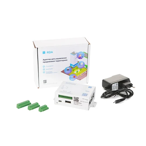

Комплект поставки
  • Адаптер РДА.
  • Блок питания micro-usb 5V 2A.
