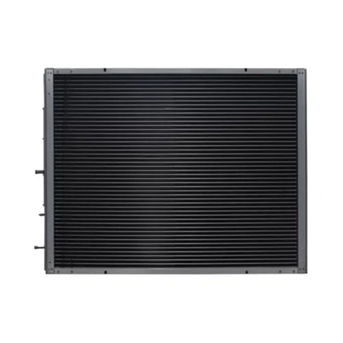

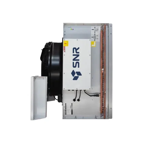

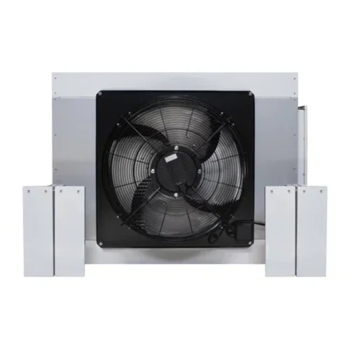

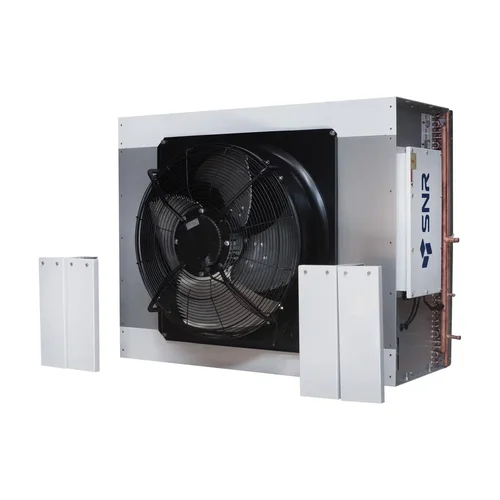

Наружные блоки кондиционеров серии SNR-AC-RC разработаны для эффективного отвода тепловой энергии от фреона, циркулирующего в гидравлическом контуре. Предназначены для установки за пределами помещений, обеспечивая надежную и стабильную работу системы кондиционирования.
Особенности конструкции:
  • Высококачественный коррозионностойкий алюминиевый сплав.
  • Защита поверхности от высоких температур:
  • Улучшенная теплопередача: Внутренняя ребристая медная трубка обеспечивает эффективный теплообмен, способствуя высокой производительности системы.
  • Гофрированное ребро теплообменника: Высококачественное исполнение ребер теплообменника увеличивает площадь контакта и улучшает теплопередачу.
  • Бесшумные вентиляторы с частотным регулированием: Вентиляторы, не требующие обслуживания, работают на низком уровне шума.
  • Интеллектуальный контроллер: Бесступенчатая регулировка скорости вращения вентилятора позволяет точно настраивать работу кондиционера в зависимости от потребностей.
  • Высокочувствительный датчик давления: Обеспечивает надежный мониторинг работы системы и защиту от возможных перегрузок.
