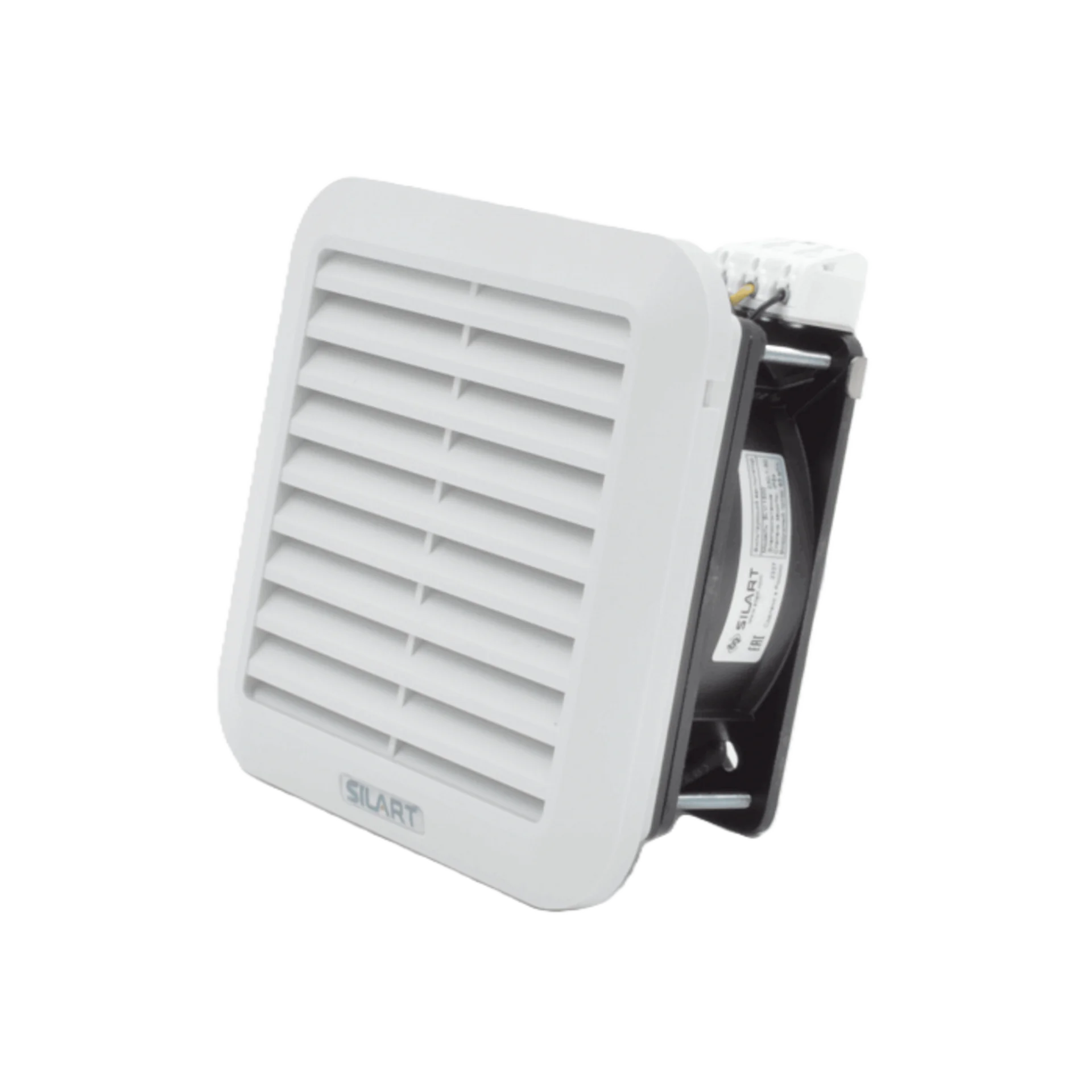

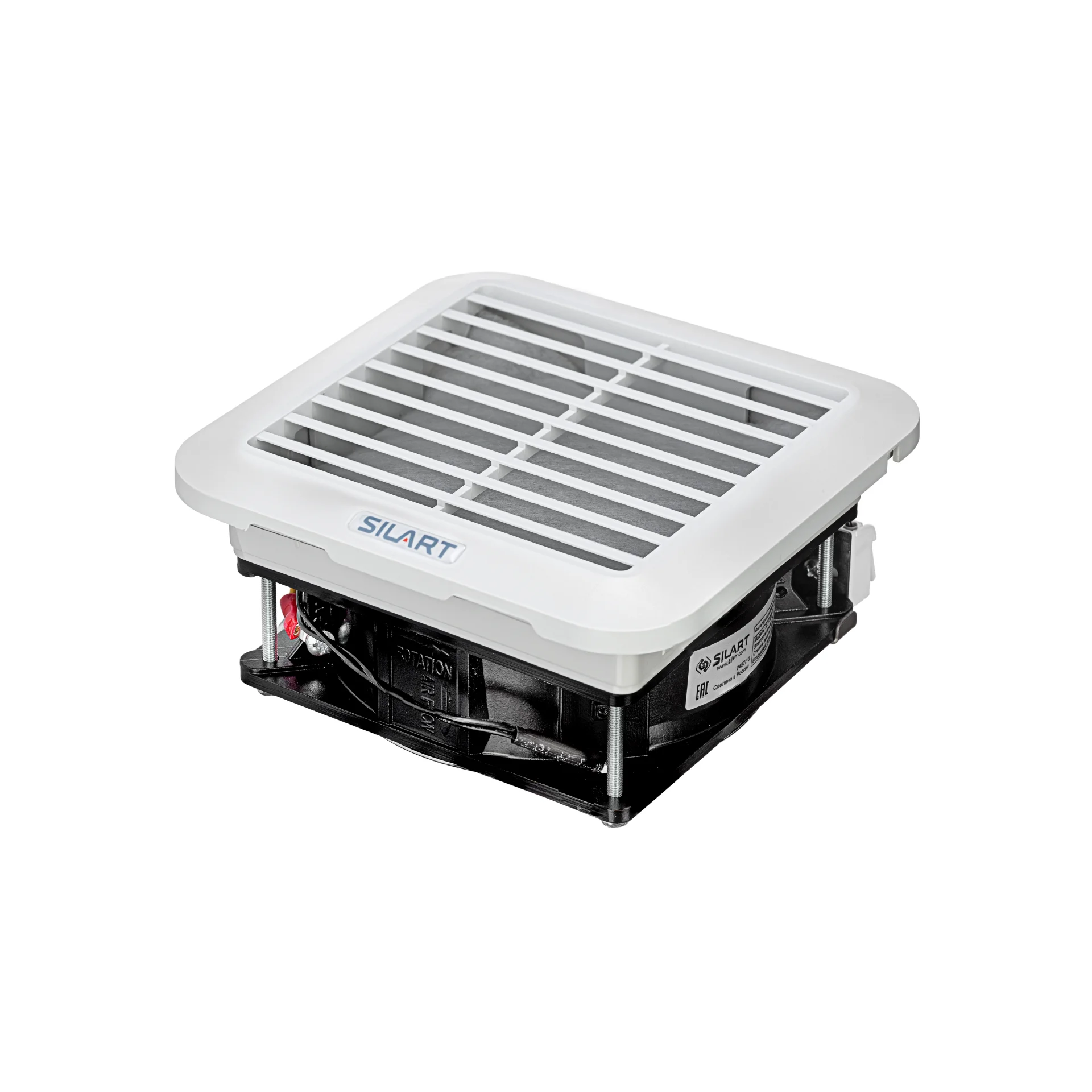

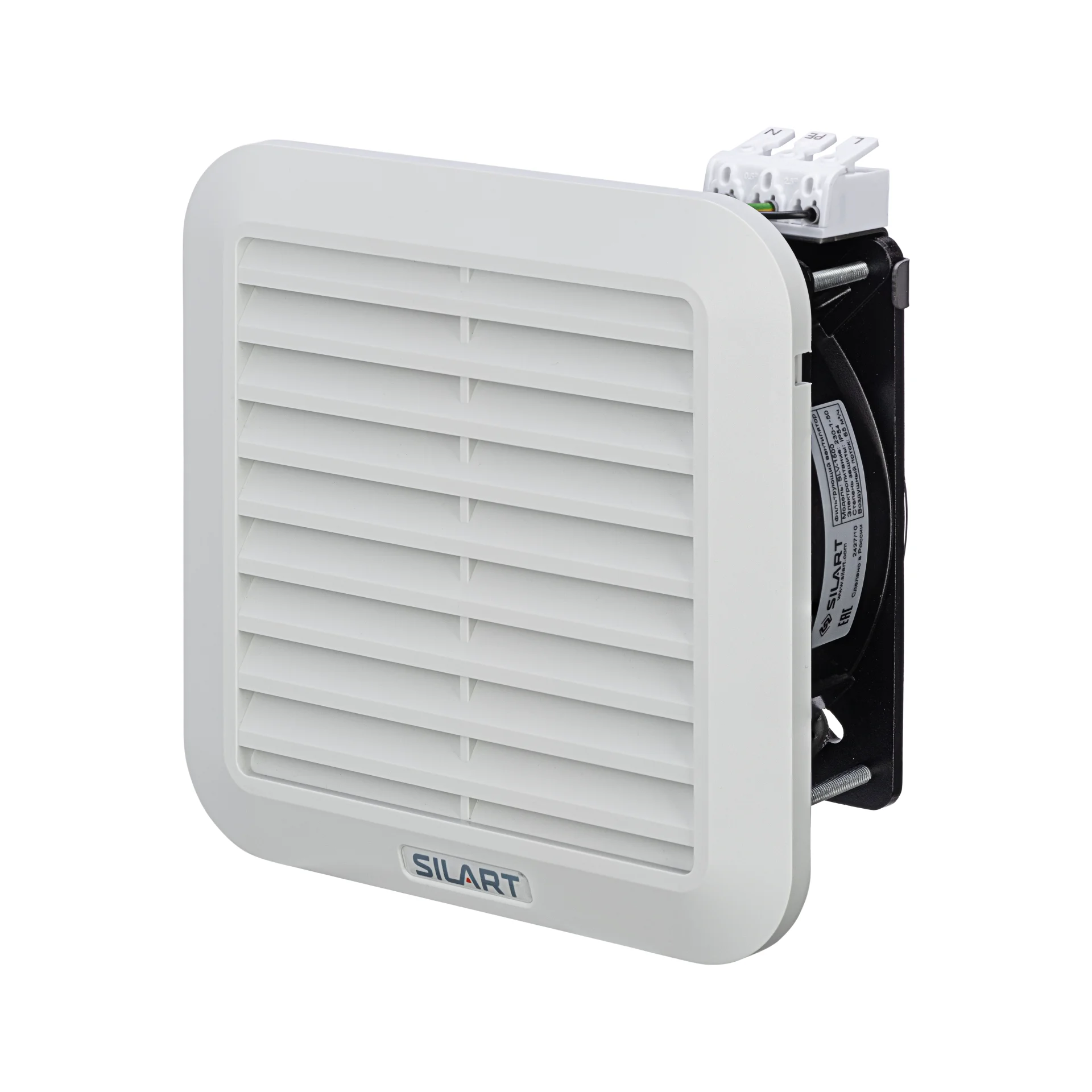

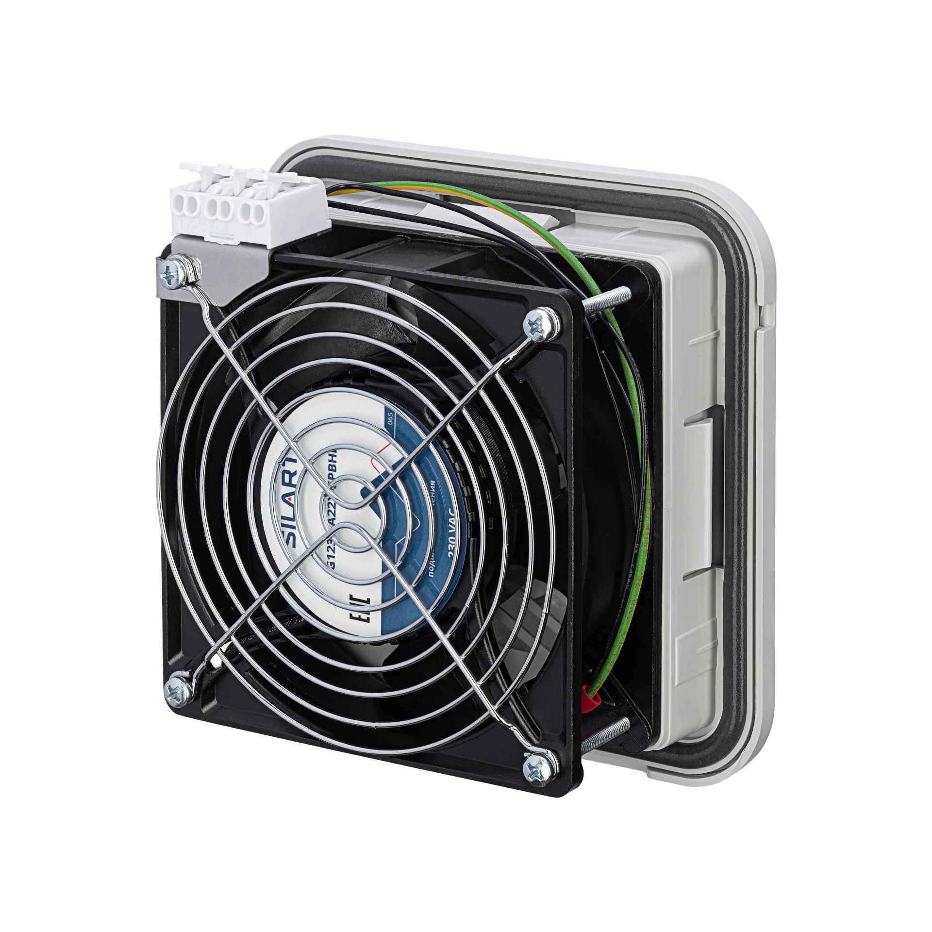

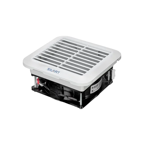

Фильтрующий вентилятор SILART, производительность, м3/ч: 65, номинальное напряжение, В: AC 230, габаритные размеры (ШВГ): 152x152x73
Фильтрующий вентилятор SILART, IP54 65 м3/ч 230 VAC SLV-1500
SILART
3 214
Фильтрующие вентиляторы серии SLV удобны при монтаже и эксплуатации, не требуют дополнительного крепежа и обладают классом очистки G3. Имеется возможность установки вентиляторов как для втягивания воздуха внутрь шкафа, так и для работы на выдув. В качестве фильтрующего элемента в устройствах применяется высококачественное волокно полиолефина, корпус выполнен из смеси поликарбоната и АБС-пластика. Крыльчатка выполняется из металла или пластика, соответствующего стандарту UL94V-0. Класс защиты фильтрующих вентиляторов и решёток – IP54. Геометрические параметры лопастей подбираются индивидуально для каждой модели, исходя из принципа достижения максимального КПД во всех режимах работы. Дополнительная проверка на балансировку исключает вибрации крыльчатки, что обеспечивает большой ресурс опор вращения и фиксирующих элементов. Все фильтрующие вентиляторы SILART производятся с применением шариковых подшипников, что обеспечивает долговечность изделия и возможность эксплуатации в широком диапазоне температур.
Тип климатического оборудованияФильтрующий вентилятор
Тип подключенияПружинная клемма
Мощность, Вт21
Нaпряжение питания, В230 AC
Тип подшипникаКачения
Производительность вентилятора, м3/ч65
Класс очисткиG4
Уровень шума, дБА43
Температура эксплуатации, °С-20...+45
Температура хранения, °С-40...+70
Срок службы, ч50000
Степень защитыIP54
Габаритные размеры152x152x75
Вес, кг0,72
