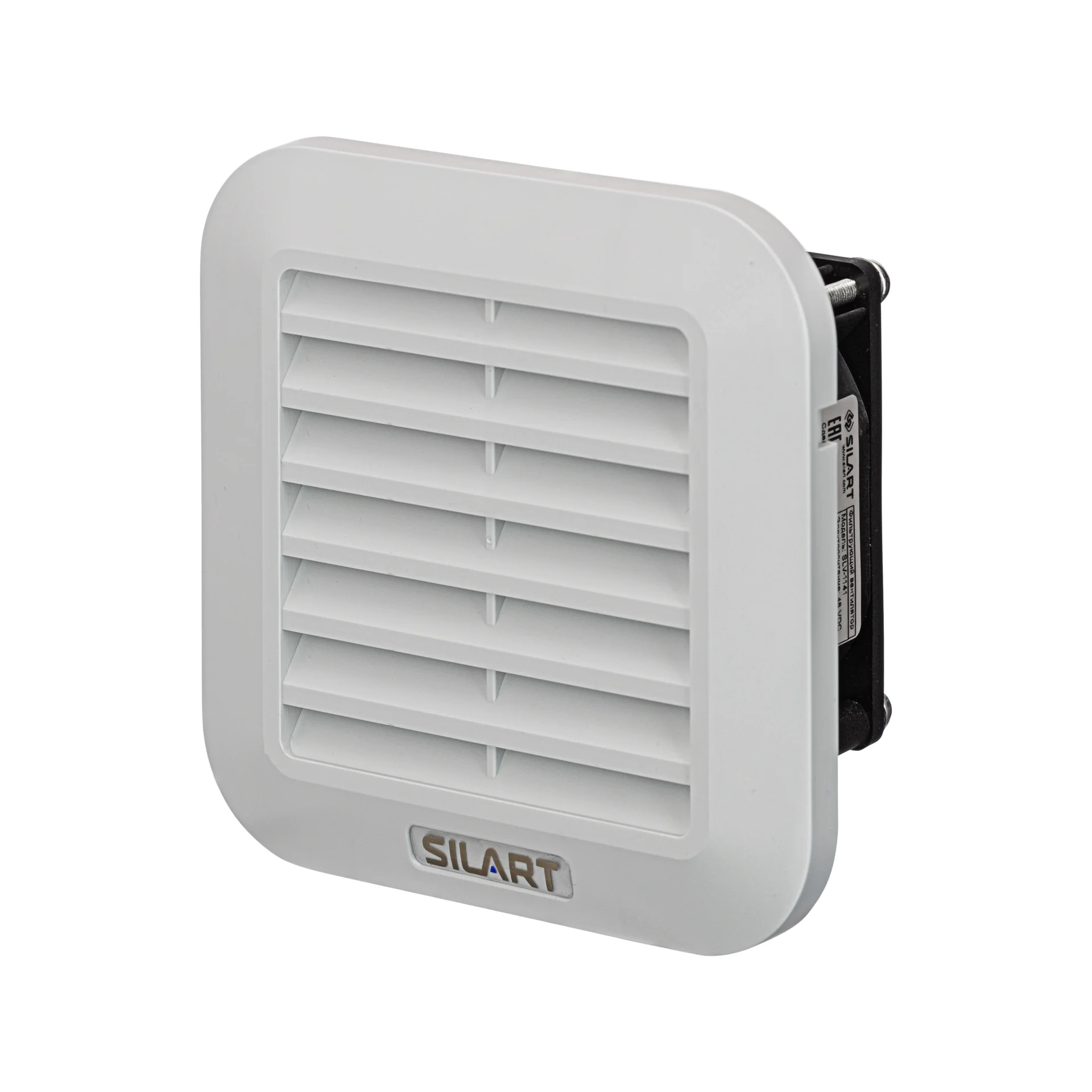

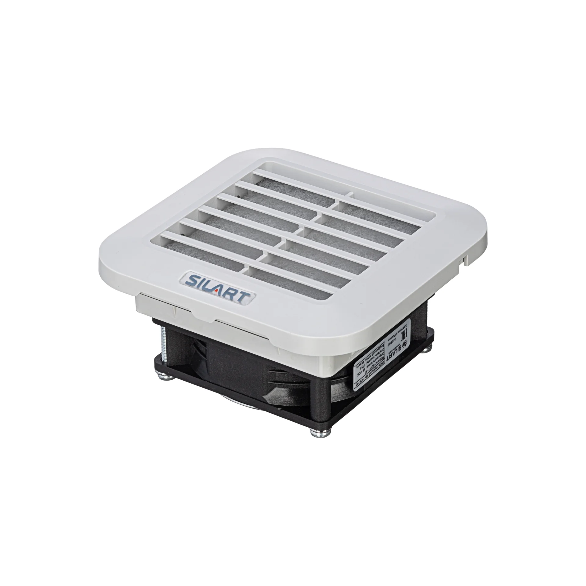

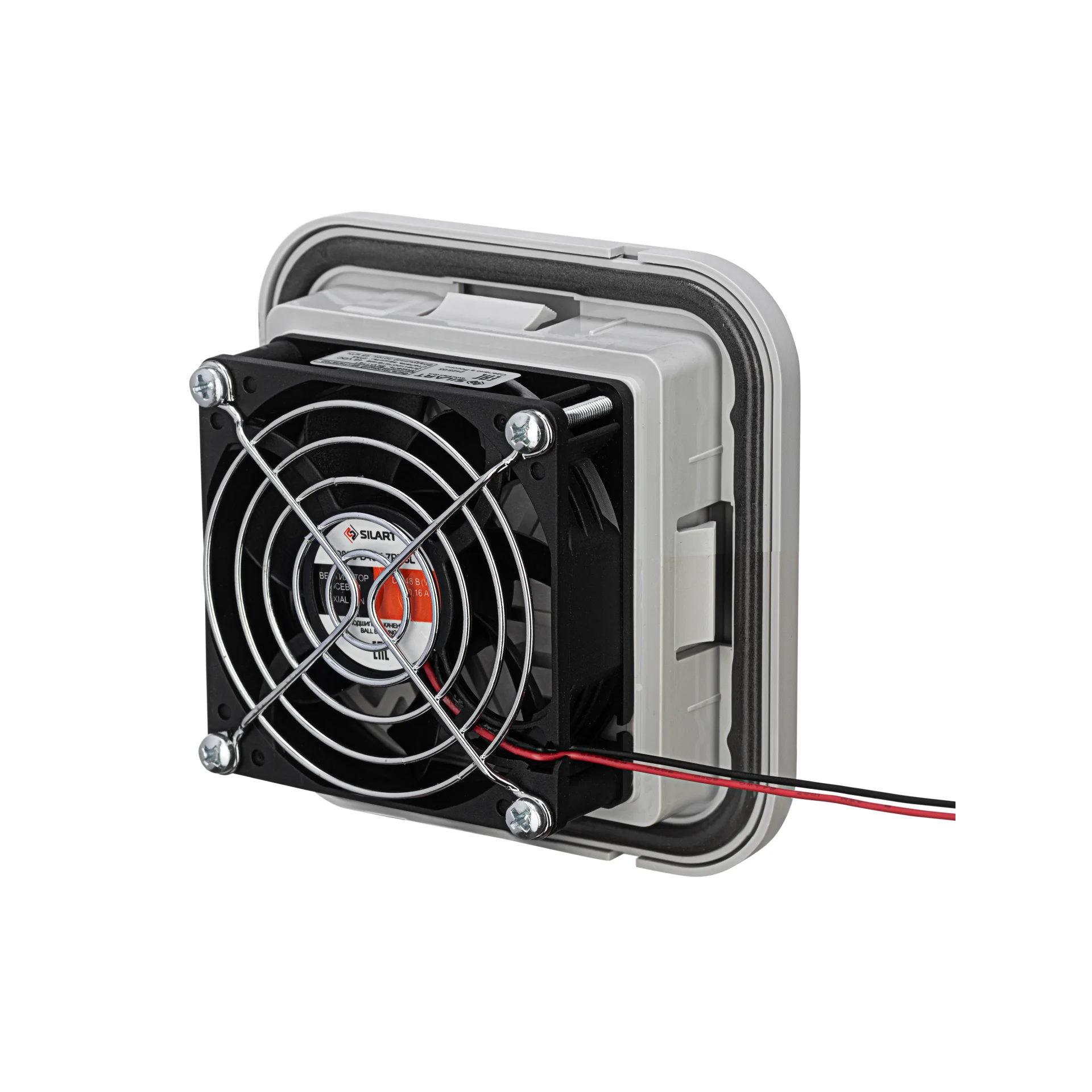

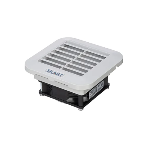

Фильтрующий вентилятор SILART, производительность, м3/ч: 52, номинальное напряжение, В: DC 48, габаритные размеры (ШВГ): 119x119x62
Фильтрующий вентилятор SILART, IP54 52 м3/ч 48 VDC SLV-1140
SILART
3 482
Фильтрующие вентиляторы серии SLV удобны при монтаже и эксплуатации, не требуют дополнительного крепежа и обладают классом очистки G3. Имеется возможность установки вентиляторов как для втягивания воздуха внутрь шкафа, так и для работы на выдув. В качестве фильтрующего элемента в устройствах применяется высококачественное волокно полиолефина, корпус выполнен из смеси поликарбоната и АБС-пластика. Крыльчатка выполняется из металла или пластика, соответствующего стандарту UL94V-0. Класс защиты фильтрующих вентиляторов и решёток – IP54. Геометрические параметры лопастей подбираются индивидуально для каждой модели, исходя из принципа достижения максимального КПД во всех режимах работы. Дополнительная проверка на балансировку исключает вибрации крыльчатки, что обеспечивает большой ресурс опор вращения и фиксирующих элементов. Все фильтрующие вентиляторы SILART производятся с применением шариковых подшипников, что обеспечивает долговечность изделия и возможность эксплуатации в широком диапазоне температур.
Тип климатического оборудованияФильтрующий вентилятор
Тип подключенияПровод
Мощность, Вт4,8
Нaпряжение питания, В48 DC
Тип подшипникаКачения
Производительность вентилятора, м3/ч52
Класс очисткиG3
Уровень шума, дБА36,19
Температура эксплуатации, °С-10...+70
Температура хранения, °С-40...+70
Срок службы, ч70000
Степень защитыIP54
Габаритные размеры119x119x62
Вес, кг0,2
