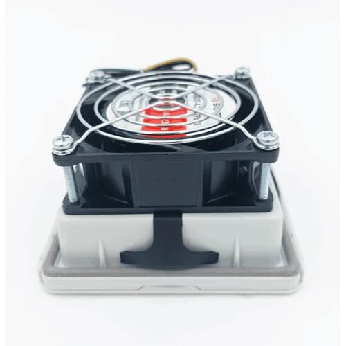

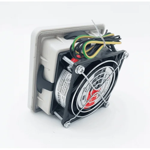

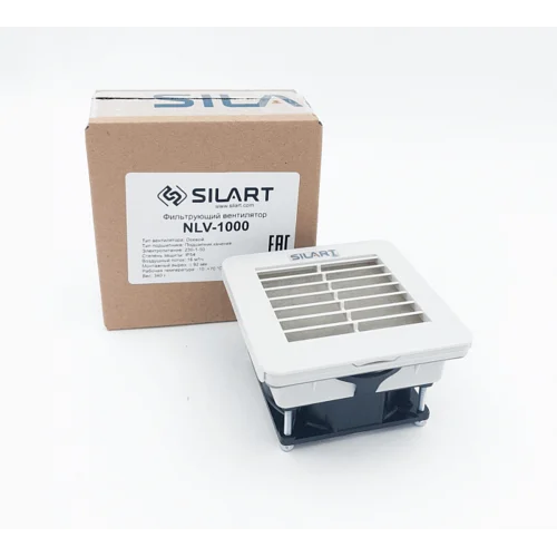

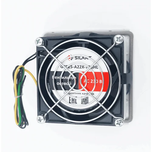

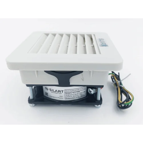

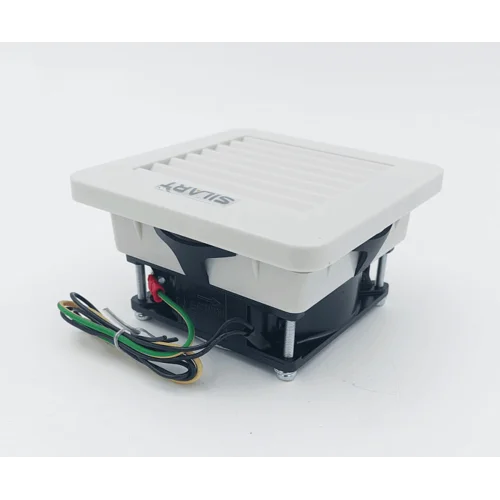

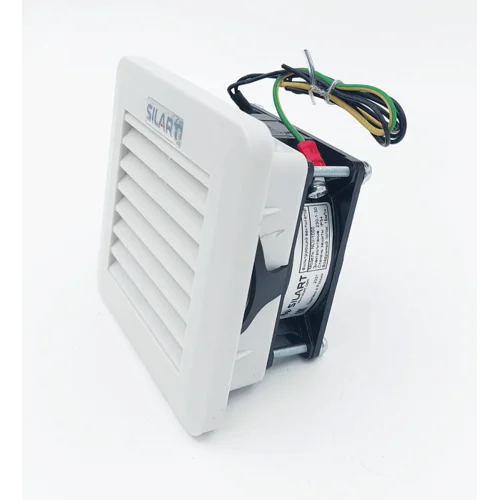

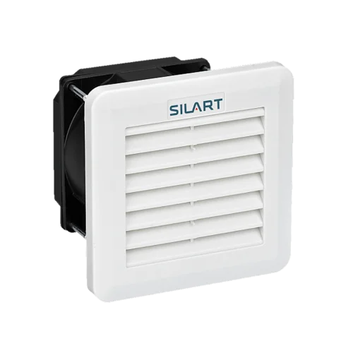

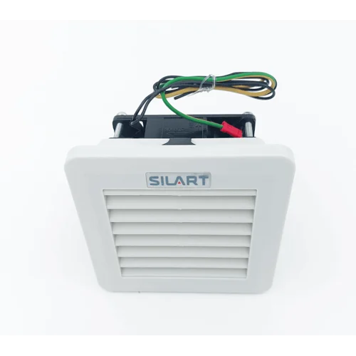

Фильтрующий вентиялтор SILART, производительность, м3/ч: 65, номинальное напряжение, В: AC 230, габаритные размеры (ШВГ): 150х150х75
Фильтрующий вентилятор SILART, IP54 16 м3/ч 230 VAC NLV-1000
SILART
2 334
Фильтрующие вентиляторы серии NLV удобны при монтаже и эксплуатации, не требуют дополнительного крепежа и обладают классом очистки G3. Имеется возможность установки вентиляторов как для втягивания воздуха внутрь шкафа, так и для работы на выдув. В качестве фильтрующего элемента в устройствах применяется высококачественное волокно полиолефина, корпус выполнен из смеси поликарбоната и АБС-пластика. Крыльчатка выполняется из металла или пластика, соответствующего стандарту UL94V-0. Класс защиты фильтрующих вентиляторов и решёток – IP54. Геометрические параметры лопастей подбираются индивидуально для каждой модели, исходя из принципа достижения максимального КПД во всех режимах работы. Дополнительная проверка на балансировку исключает вибрации крыльчатки, что обеспечивает большой ресурс опор вращения и фиксирующих элементов. Все фильтрующие вентиляторы SILART производятся с применением шариковых подшипников, что обеспечивает долговечность изделия и возможность эксплуатации в широком диапазоне температур.
Тип климатического оборудованияФильтрующий вентилятор
Тип подключенияПровод
Мощность, Вт16
Нaпряжение питания, В230 AC
Тип подшипникаКачения
Производительность вентилятора, м3/ч16
Класс очисткиG3
Уровень шума, дБА30
Температура эксплуатации, °С-10...+45
Срок службы, ч50000
Степень защитыIP54
Габаритные размеры106x106x62
Вес, кг0,34
