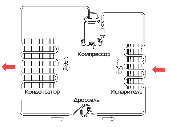

Принцип работы
В кондиционере охлаждение и осушение рециркуляционного воздуха выполняется посредством холодильной машины непосредственного испарения. Благодаря полному разделению наружного (конденсатора) и внутреннего (испарителя) воздушных потоков,  в кондиционируемом модуле поддерживается необходимая степень чистоты воздушной среды и способствует облегчению выполнения регламентных работ. Нагрев поступающего воздуха в зимнее время достигается за счет нагрева встроенного нагревателя. Модельный ряд кондиционеров заправляется хладагентом R134a.
Кондиционер оснащен интеллектуальной системой управления, что позволяет установить в нем нужную температуру и он будет самостоятельно охлаждать либо подогревать воздух внутри шкафа.

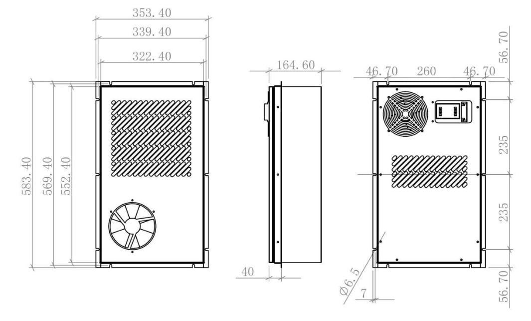

Габаритные размеры кондиционера:
Тип кондиционераДля климатических шкафов; Для климатических шкафов
Охлаждающая мощность, Вт500; 500
Мощность обогрева, Вт320; 320
Напряжение, В220В AC; 220В AC
Потребляемая мощность, Вт320; 320
Тип используемого хладагентаR134a; R134a
Уровень защиты IP55; 55
Вес, Кг.18; 18
Габаритные размеры (ШхГхВ), мм583.4x353.4x164.6; 583.4x353.4x164.6
