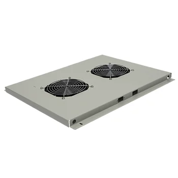

Блок вентиляторов (2 шт.) с терморегулятором для шкафов серии TFC глубиной 600мм.
Блок вентиляторов для шкафов TFC глубиной 600мм, 2 вентилятора с терморегулятором, серый
6 191
сегодня, бесплатно

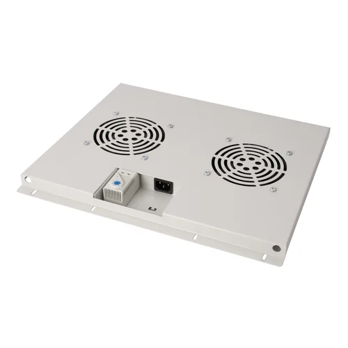

Блок вентиляторов необходим для организации охлаждения внутренней части телекоммуникационного шкафа путем отвода тепла наружу. Блок вентиляторов предназначен для напольных шкафов серии TFC глубиной 600мм.
Модель с терморегулятором (установлен SNR-KTS-011) позволяет регулировать температурный режим внутри шкафа и отключает вентиляторы при достижении установленной на терморегуляторе температуры. Блок с двумя осевыми вентиляторами. Блок вентиляторов работает на напряжении 220~240 В. Каждый осевой вентилятор создает номинальный воздушный поток в 2,63 м3/мин и потребляет всего 0,14 А. Конструкция собрана на материале толщиной 1,2 мм и покрыта порошково-полимерным покрытием, которая защищает от коррозии и механических повреждений.
Блок вентиляторов устанавливается на штатные места в крышу напольного шкафа серии TFC.
