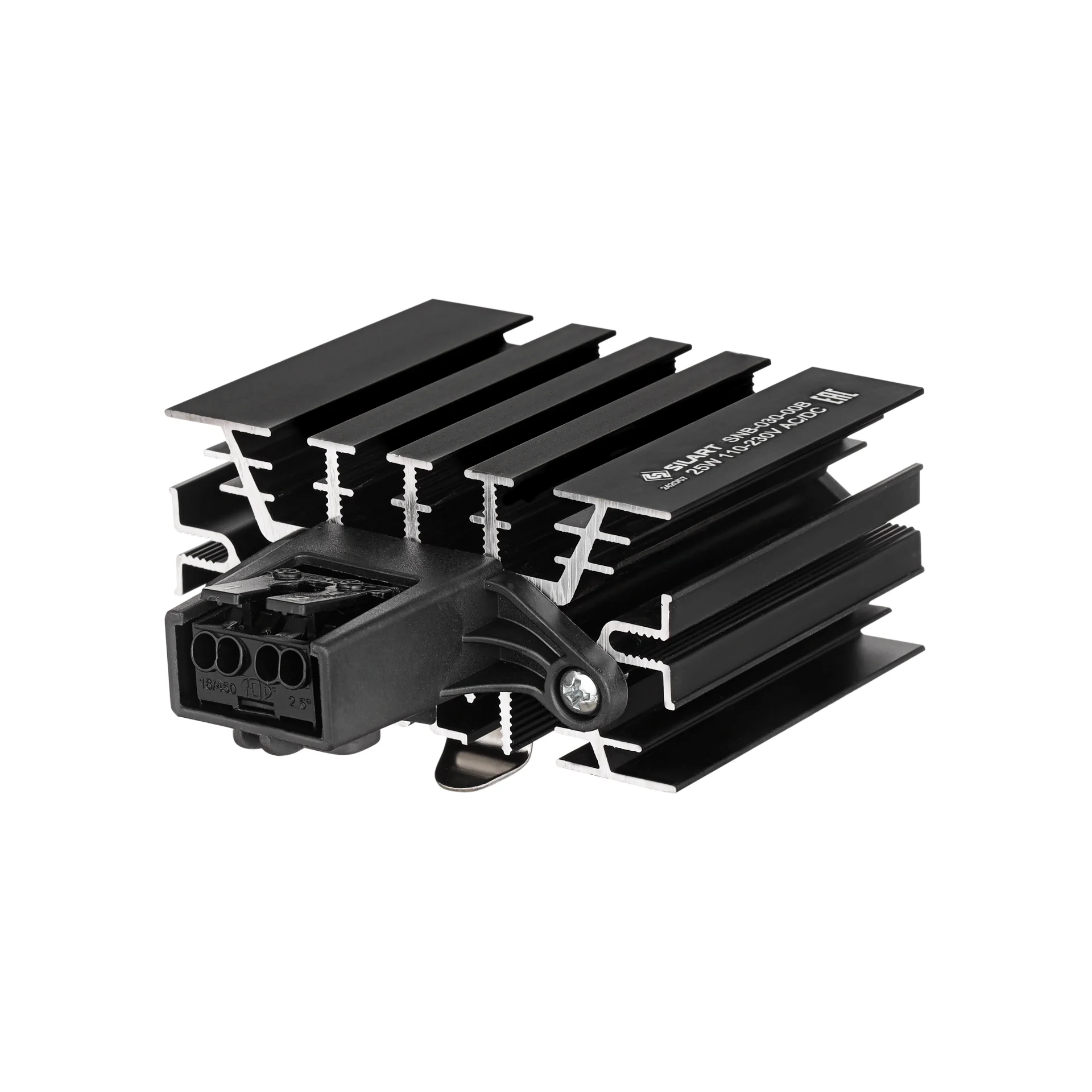

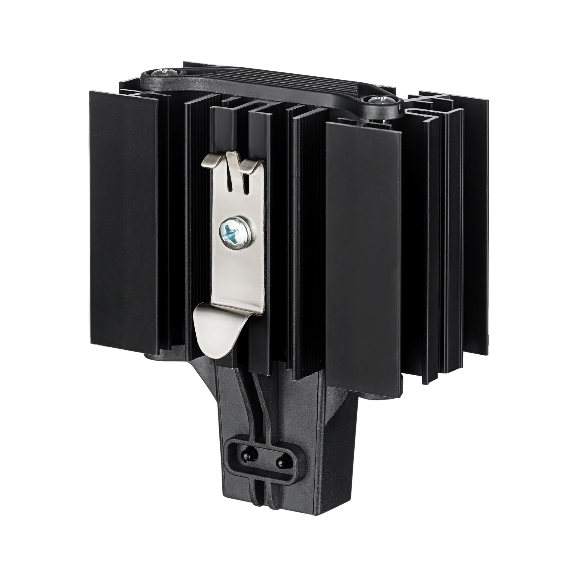

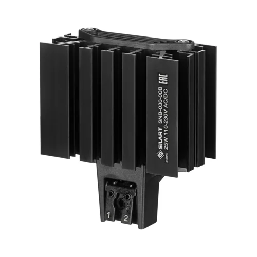

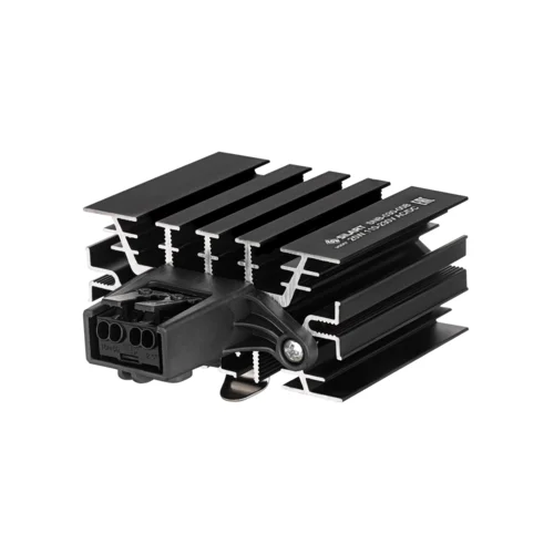

Конвекционные нагреватели SILART серии SNB разработаны для обогрева устройств, работающих при низких температурах в суровых климатических условиях. Данные нагреватели обладают повышенной теплоотдачей, которая обусловлена специальной формой профиля, разработанной с применением технологии «конвекционных секций», обеспечивающих высокую скорость циркуляции воздуха. В сочетании с большой эффективной площадью радиатора такое решение позволяет добиваться максимальной эффективности нагрева, сохраняя небольшие габаритные размеры изделия.
Нагревательные элементы позисторного типа, применяемые в конвекционных нагревателях SILART, делают процесс нагрева экономичным и пожаробезопасным. Термостойкая пружинная клемма упрощает подключение нагревателя.
Помимо этого, к явным преимуществам конвекционных нагревателей SILART можно отнести широкий диапазон типоразмеров, возможность различных вариантов установки крепления.

Тип климатического оборудованияКонвекционные нагреватели
Тип подключенияПружинная клемма
Тип монтажаDIN-рейка, 35мм
Мощность нагрева, Вт25
Нaпряжение питания, В110-230 AC/DC
Сечение подключаемых проводников, мм²0,5-2,5 + 0,5-1,5
Температура эксплуатации, °С-40...+80
Материал корпусаАлюминий анодированный
Степень защитыIP20
Габаритные размеры85x100x40
Вес, кг0,21
