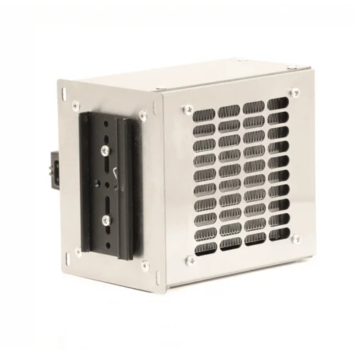

Нагреватели с вентилятором серии SNV – нагреватели российского производства, разработанные с учетом основных потребностей заказчика и применением новейших технологий проектирования. Корпуса устройств изготовлены из термостойкого конструкционного пластика (температура плавления выше 320 °С), соответствующего стандарту UL-94 V0.
Конструкция крепления на DIN рейку дает возможность простого монтажа даже при отрицательных температурах и различного ориентирования внутри шкафа. Отлично зарекомендовавший себя нагревательный PTC элемент обладает свойством саморегулирования потребляемого тока в зависимости от собственной температуры, что обеспечивает высокую пожаробезопасность и экономичность работы устройства.
Тип климатического оборудованияНагреватели с вентилятором
Тип подключенияПружинная клемма
Тип монтажамонтажная панель/DIN-рейка, 35 мм
Мощность нагрева, Вт1200/1650
Нaпряжение питания, В230 AC
Производительность вентилятора, м3/ч137
Температура эксплуатации, °С-40...+70
Срок службы, ч50000
Материал корпусаНержавеющая сталь
Степень защитыIP20
Габаритные размеры143х134х178
Вес, кг1,7
