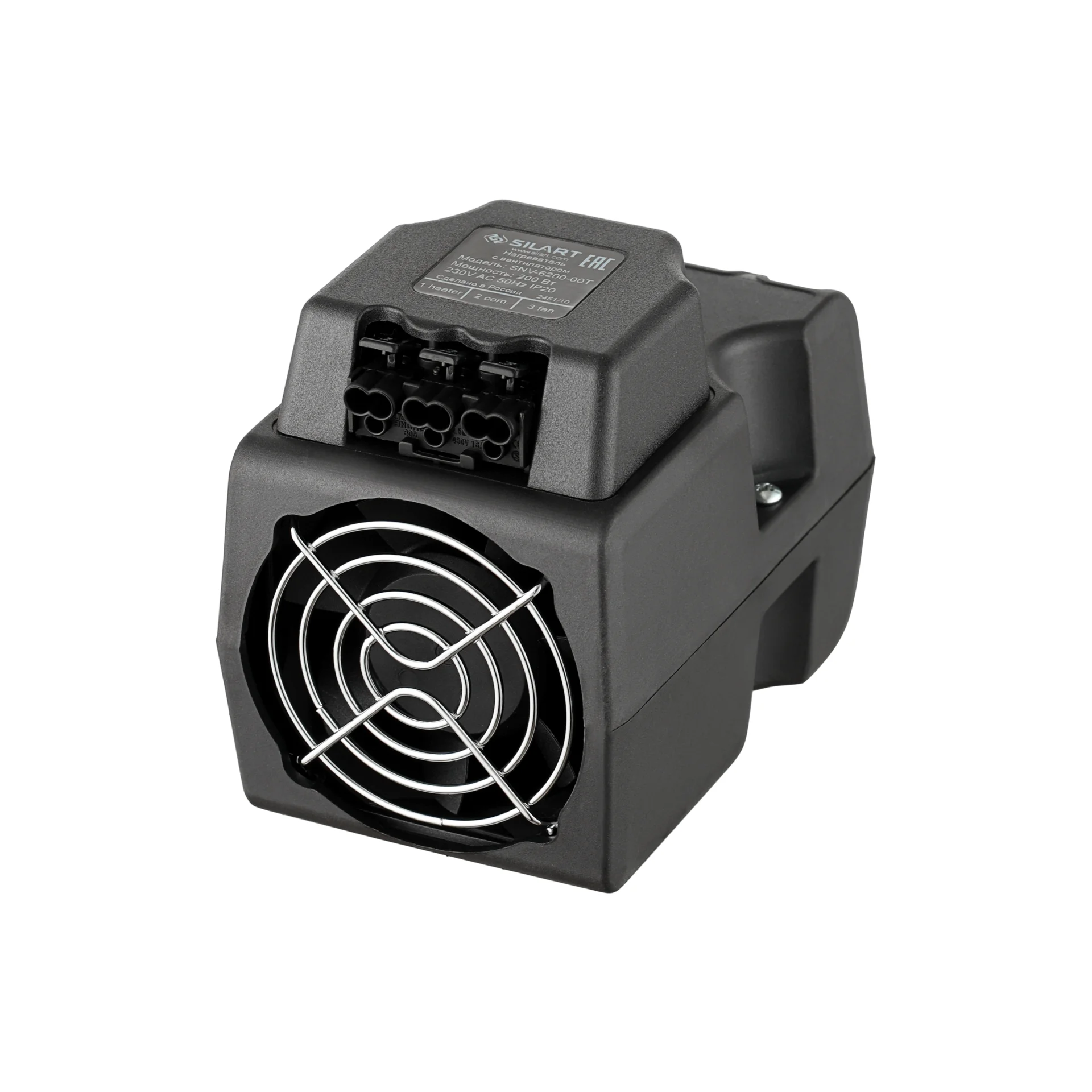

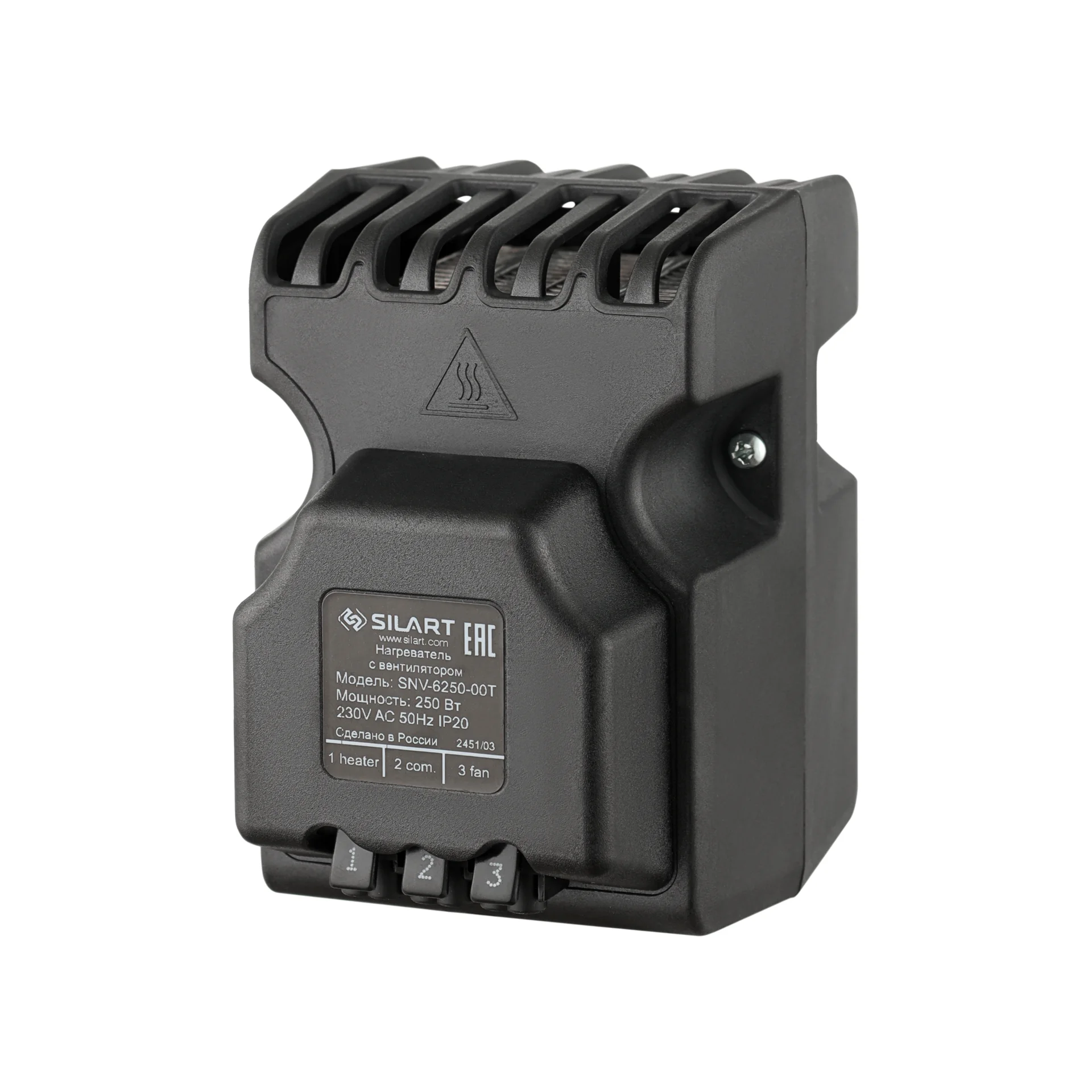

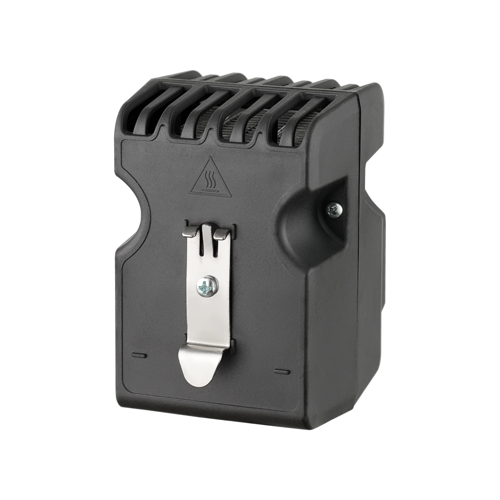

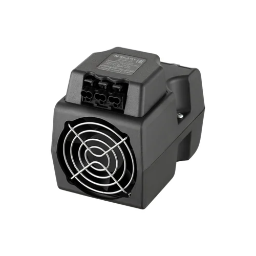

Нагреватели с вентилятором серии SNV с пружинной клеммой – российские нагреватели, созданные с учетом потребностей заказчика и с применением передовых технологий проектирования. Их корпуса изготовлены из термостойкого конструкционного пластика (температура плавления выше 320 °С), соответствующего стандарту UL-94 V0 и они оснащены пружинной клеммой для быстрого и удобного подключения, что делает их монтаж еще проще и надежнее.
Надежный нагревательный PTC-элемент автоматически регулирует потребляемый ток в зависимости от температуры, обеспечивая безопасность и экономичность работы устройства. Широкая линейка тепловентиляторов SNV позволяет подобрать устройство для обогрева практически любого оборудования, обеспечивая эффективную работу в любых условиях эксплуатации.
Тип климатического оборудованияНагреватели с вентилятором
Тип подключенияКлемма пружиная, до 2,5 мм2
Тип монтажаDIN-рейка, 35мм
Мощность нагрева, Вт200
Нaпряжение питания, В230 AC
Производительность вентилятора, м3/ч33
Срок службы, ч70000
Материал корпусатермостойкий пластик PPS, UL 94V-0
Степень защитыIP20
Габаритные размеры71х100х86
