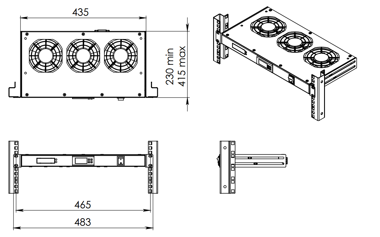

Модуль вентиляторный 19" монтируется в двух точках при помощи кронштейнов на монтажные направляющие шкафа в горизонтальном и вертикальном положении. Универсальные кронштейны для установки в горизонтальное положение регулируются по глубине 230-415мм.

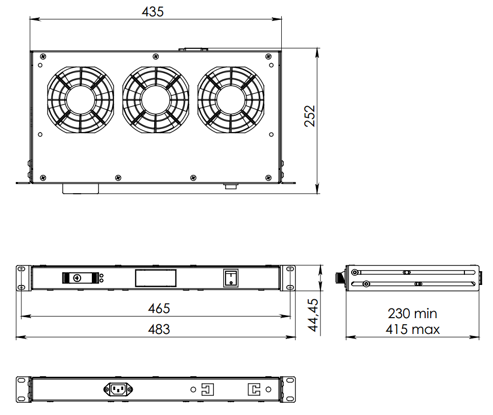

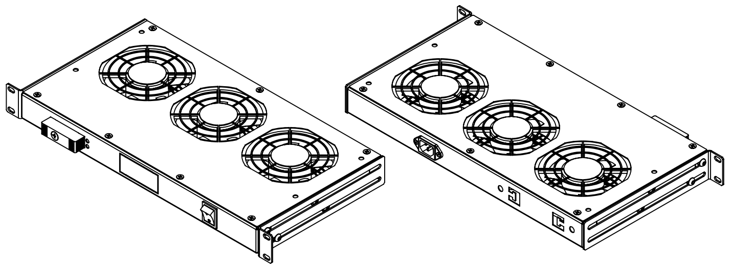

Схематичное исполнение
Габаритные размеры

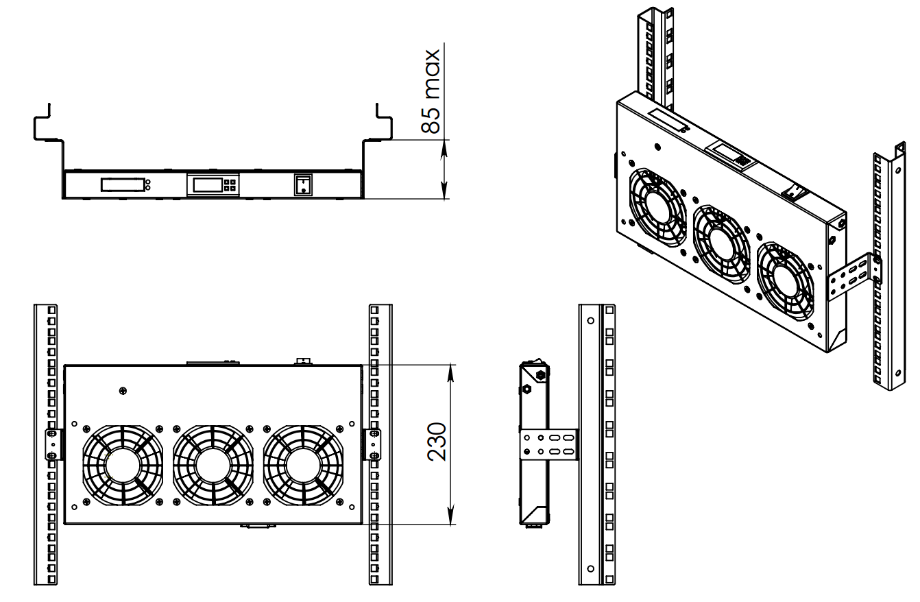

Горизонтальный монтаж
Вертикальный монтаж
(уголки для вертикального монтажа приобретаются отдельно).
