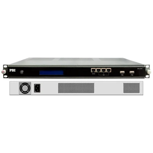

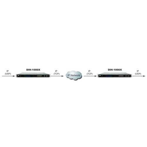

Конвертор IP протоколов DIH-1000X производства компании PBI (Китай) позволяет преобразовывать протоколы SD/HD транспортных потоков для их последующей передачи по сетям передачи данных, например через Интернет. Протоколы конвертируются между UDP и TCP, сохраняя при этом качество изображения. Устройство также поддерживает IP-ремультиплексирование потоков MPTS и SPTS.
Особенности:
  • Поддержка протоколов UDP, RTP, TCP, HTTP, RTSP, RTMP, HTTP-HLS и SRT, преобразование в обе стороны;
