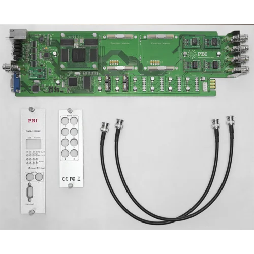

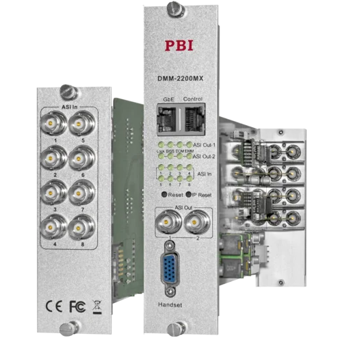

DMM-1000 - это популярная среди операторов телевизионная головная станция производства компании PBI (Китай). Её отличительная особенность - отсутствие внутренней шины обмена данными, то есть каждый установленный модуль работает независимо от других, получая от шасси только электропитание. Широкий выбор функциональных модулей позволяет реализовать любое решение по приёму, обработке и вещанию телевизионных сигналов в сетях кабельного телевидения.

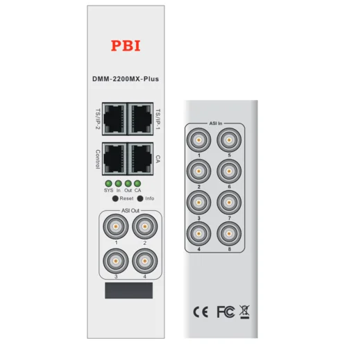

Модуль ремультиплексора DMM-220MX-Plus позволяет ремультиплексировать до 8 SPTS/MPTS транспортных потоков, поступающих на входы ASI, либо до 256 потоков, поступающих на порт TSoIP, и вывести общий поток на два равнозначных выхода ASI и порт TSoIP. Модуль также может регенерировать служебные таблицы PSI/SI, редактировать NIT, EIT и SDT и задавать номера каналов LCN. Поддерживается регенерирование PCR. Встроенный анализатор транспортных потоков позволяет отслеживать битрейт и наличие ошибок согласно приоритетам TR 101 290. Управление модулем осуществляется через порт Ethernet либо с помощью специального устройства управления.
