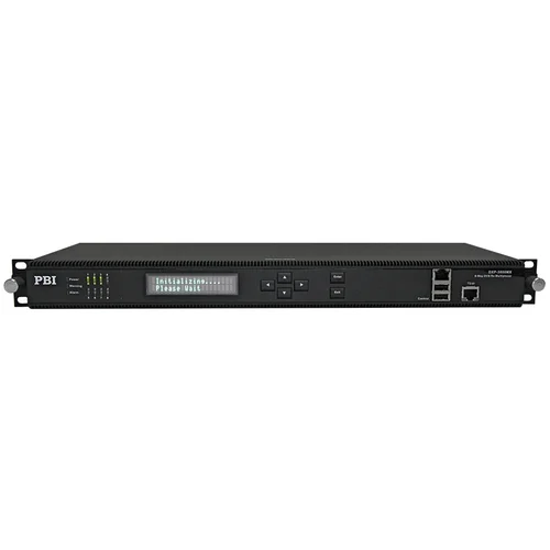

Мультиплексор, 8 ASI входов, 2+2 независимых ASI выхода, выходной поток до 180 Мбит/c на каждый ASI порт и до 700 Мбит/c для TSoIP, два блока питания 220 В
Мультиплексор ASI PBI DXP-3800MX 8в2

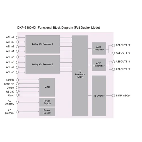

DVB-TS ремультиплексор DXP-3800MX производства компании PBI (Китай) может мультиплексировать до 18 транспортных потоков, полученных через порты ASI и GbE, и передавать сформированные потоки через порты ASI и GbE. Устройство способно ремультиплексировать до 256 сервисов (каналов), автоматически генерировать таблицы PSI/SI, фильтровать ненужные сервисы и производить их ремапинг.
Особенности:
  • 8 входов ASI для потоков SPTS или MPTS с общим битрейтом до 216 Мбит/c по каждому входу;
  • 2 независимых выхода (ASI) с резервированием дополнительными портами (по схеме 1+1);
  • 1 порт TSoIP с резервированием,
  • Максимальный выходной битрейт: 180 Мбит/с для каждого выхода ASI, 700 Мбит/c для TSoIP в режиме IPTV и 80 Мбит/с в режиме полного дуплекса;
  • Фильтрация PID, переназначение PID, удаление или добавление программ в выходной поток, ручное назначение PID;
  • Автоматическое генерирование PAT, PMT и других SI/PSI таблиц;
  • 2 блока питания 220 В.

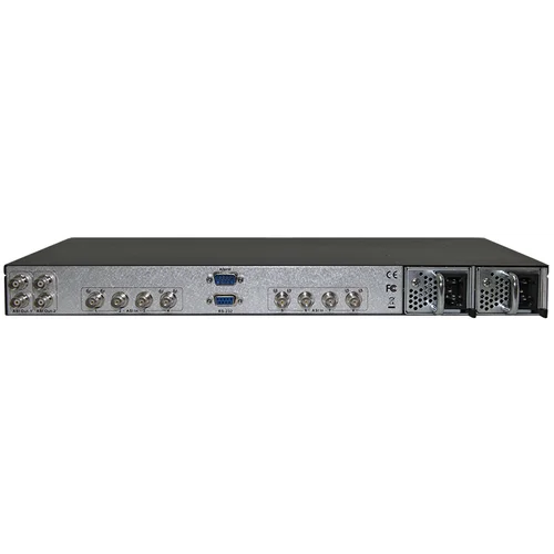

Число входов 8 ASI
Разъем BNC
Входная скорость до 216Мбит/c по каждому входу
Длина TS пакетов 188/204 байт
Выходные параметры
Число выходов 2+2 ASI (2 пары независимых портов)
Разъем BNC
