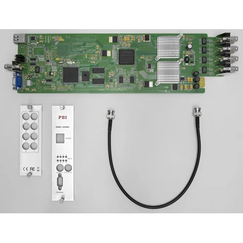

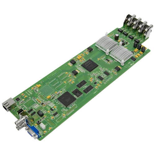

DMM-1000 - это популярная среди операторов телевизионная головная станция производства компании PBI (Китай). Её отличительная особенность - отсутствие внутренней шины обмена данными, то есть каждый установленный модуль работает независимо от других, получая от шасси только электропитание. Широкий выбор функциональных модулей позволяет реализовать любое решение по приёму, обработке и вещанию телевизионных сигналов в сетях кабельного телевидения.

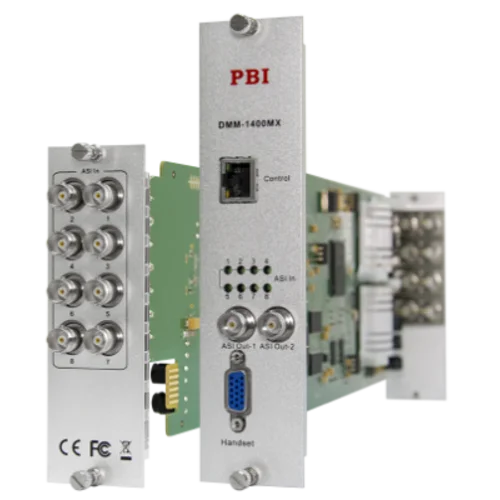

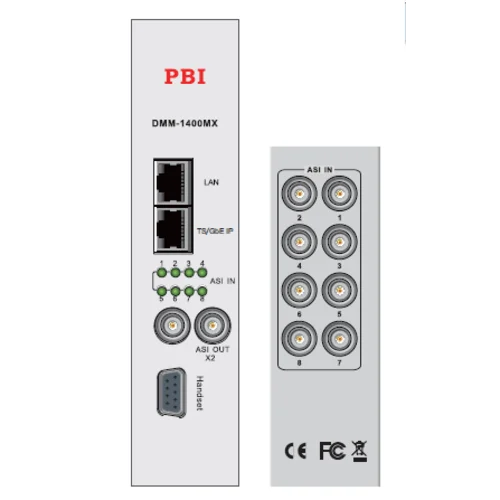

Модуль ремультиплексора DMM-1400MX-30 позволяет ремультиплексировать до 8 SPTS/MPTS транспортных потоков, поступающих на входы ASI, и вывести общий поток на два равнозначных выхода ASI. Модуль также может регенерировать служебные таблицы PSI/SI, редактировать NIT, EIT и SDT и задавать номера каналов LCN. Управление модулем осуществляется через порт Ethernet либо с помощью специального устройства управления.
Технические характеристики:
Вход ASI
Тип разъёма 8 x BNC female, 75 Ом
Входной битрейт ≤  216 Мбит/с
Режим ASI byte / burst, автоопределение
Длина пакета 188/204 байта, автоопределение
Выход ASI
Тип разъёма 2 x BNC female, 75 Ом
Выходной битрейт  ≤ 216 Мбит/с
Режим ASI Byte
Напряжение сигнала 800 мВ ± 10%
Генерирование таблиц PSI/SI PAT, PMT, SDT, CAT, NIT, EIT actual p/f, EIT schedule
Управление и мониторинг
Тип разъёма 1 x RJ-45 10/100M, 1 x DB9 для программатора
Виды мониторинга SNMP, ПО HDMS
