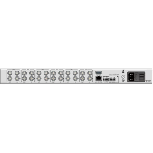

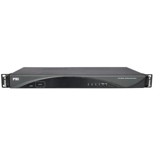

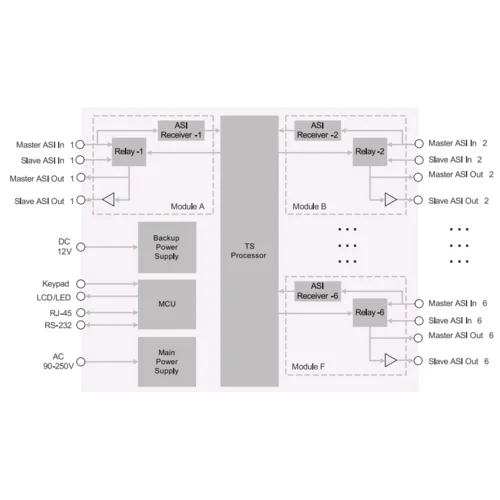

Переключатель резерва ASI сигналов DCH-3000AL производства компании PBI (Китай) позволяет организовать автоматическую подачу ASI сигнала из резервного источника при возникновении проблем на основном источнике. Устройство имеет шесть групп портов, в каждой из которых состоят основной порт (Master), резервный порт (Slave) и два выходных порта (Out). Предусмотрены как ручной, так и автоматический режим переключения. Автоматическое переключение может осуществляться как при пропадании сигнала на основном входе, так и при отсутствии необходимого PID внутри транспортного потока MPEG-TS.
Особенности:
  • 6 групп портов BNC 75 Ом, в каждой из них по два выходных порта;
  • Максимальная скорость входного транспортного потока MPEG-TS - до 160 Мбит/с;
  • Ручной и автоматический режим переключения портов;
  • Настройка автоматического переключения при пропадании синхронизации транспортного потока (Sync loss) и при отсутствии определённого PID внутри потока (PID loss);
  • Релейный обход при пропадании питания (на выход подаётся сигнал основного источника);
  • Индикация состояния переключения на передней панели;
  • Встроенный резервный источник питания 12 В.
