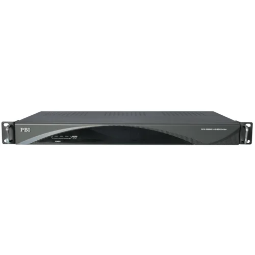

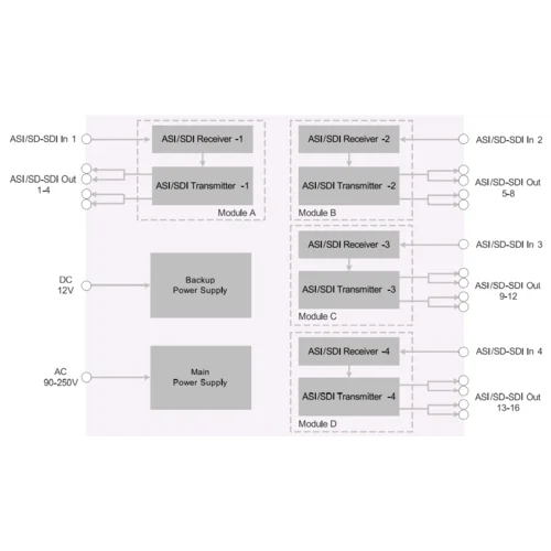

Усилитель-распределитель сигналов ASI/SDI DCH-2000AD-414 производства компании PBI (Китай) позволяет разделить приходящий сигнал на четыре направления. Устройство обеспечивает эквализацию и восстановление синхронизации входных сигналов, что позволяет передать сигнал по кабелю на расстояние не более 100 метров.
Особенности:

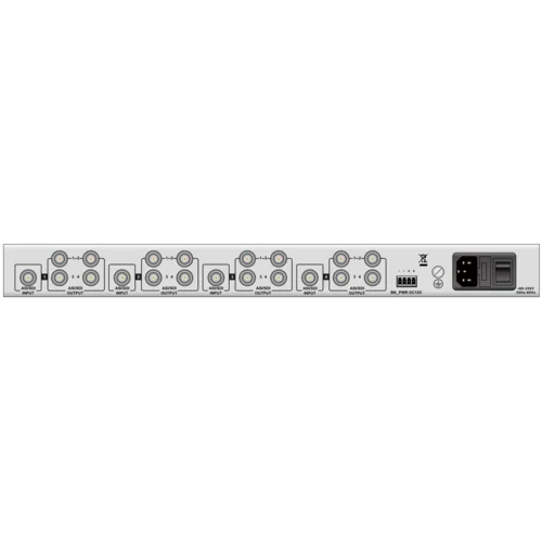

  • 4 входа BNC 75 Ом, автоматическое определение сигнала на входе (ASI либо SDI);
  • 4 группы выходов BNC 75 Ом, по четыре выхода в каждой;
  • Диапазон амплитуд входного сигнала: 200...1000 мВ;
  • Обеспечиваемая амплитуда выходного сигнала: 800 мВ ± 10 %;
  • Индикация захвата сигнала на передней панели;
  • Встроенный резервный блок питания DC 12 В;
  • Один блок питания AC 220 В.
Обратите внимание: в устройстве нет релейного обхода при отключении питания.
