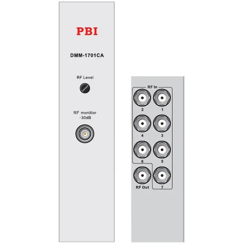

Модуль сумматора и усилителя DMM-1701CA позволяет сложить 7 ВЧ сигналов в полосе 48-860 МГц на один выход с усилением до 110 дБмкВ на каждую несущую (ручная регулировка на передней панели модуля). В модуле отсутствуют интерфейсы управления.
