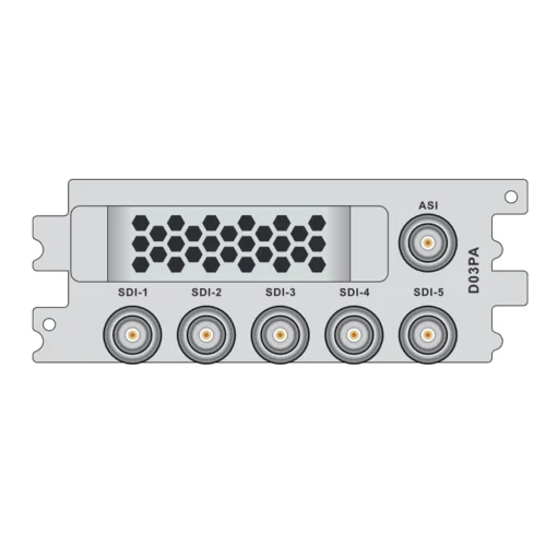

Модуль MPEG-2/H.264/H.265 декодера D03PA позволяет декодировать 1 программу с разрешением изображения SD/HD/4K, поступающую со внутренней шины шасси, и вывести аудио- и видеосигнал на 5 выходов SDI. Занимает два слота в шасси.

Тип разъёма SDI 5 × BNC male

Тип разъёма ASI 1 x BNC male, вход/выход (настраивается пользователем)
