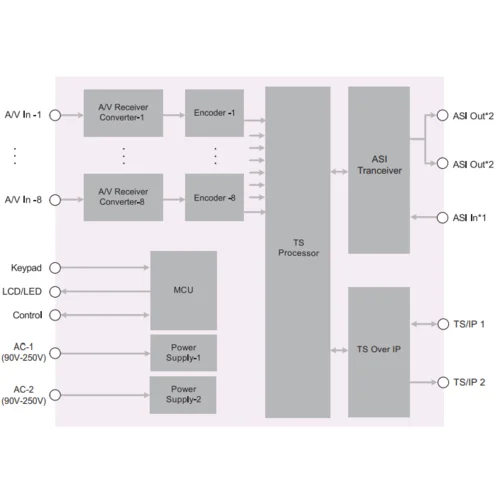

Профессиональный энкодер DCH-8000EС-42C производства компании PBI (China) позволяет энкодировать кодеком MPEG-2 или H.264 четыре программы с разрешением изображения до 1080i30. Энкодированные программы можно вывести на выход ASI, а также через TSoIP выход в виде потоков RTP/UDP multicast/unicast. Устройство поддерживает создание таблиц PAT, PMT, SDT и NIT, а также может вложить выходной поток в поток MPTS, приходящий на входы ASI или TSoIP.

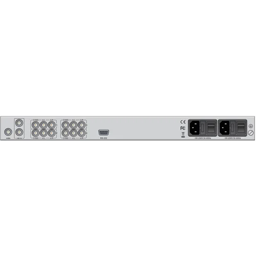

Данная модификация имеет 4 порта CVBS для приёма энкодируемых сигналов.
Особенности:
  • Входы видео: 4 входа CVBS, разъём RCA;
  • Входы аудио: 4 группы по 2 входа RCA;

  • Встроенный ремультиплексор, редактор таблиц SDT и NIT;
  • Два блока питания AC 220 В с горячим резервированием.

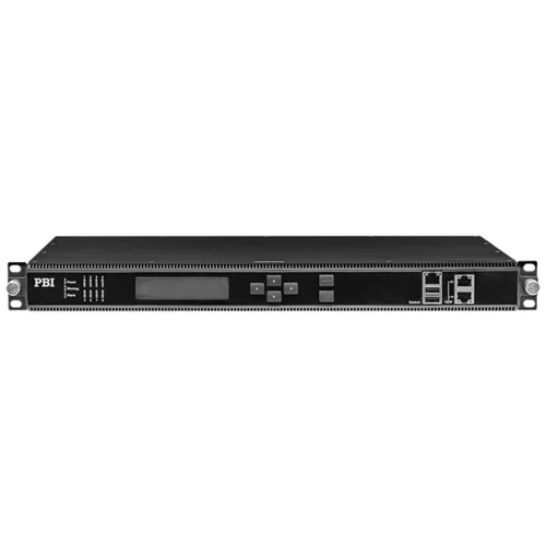

Управление 1 х RJ-45 10/100 Base-T, 1 х USB
TS/IP 2 х RJ-45, 10/100/1000 Base-T (работа в режиме 1+1)
Дисплей 2x16 LCD
