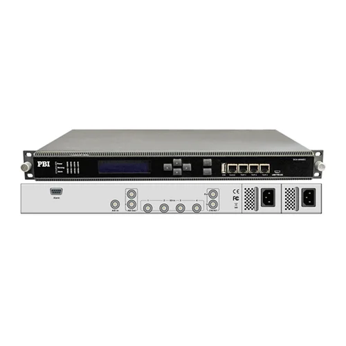

Профессиональный энкодер DCH-6000EС производства компании PBI (China) позволяет энкодировать кодеком H.264 или H.265 одну программу с разрешением изображения 4К либо 4 программы с разрешением HD, а также осуществлять транскодирование из кодеков MPEG-2, H.264 или H.265. Входной сигнал можно подать на цифровые входы 3G-SDI. Энкодированный сигнал можно вывести на выход ASI, а также через TSoIP выход в виде потоков RTP/UDP multicast/unicast, потоков SRT или HLS.
Особенности:
  • Входы видео: 4 входа 3G-SDI / 1 вход 4K-SDI;
  • Энкодирование/транскодирование одной программы с разрешением изображения 4К либо четырёх программ с разрешением HD;
  • Поддерживаемые видеокодеки: MPEG-2 (только транскодирование), H.264 и H.265;
  • Поддерживаемые аудиокодеки: MPEG-1 Layer 2, AAC LC, AC3;
  • Очень низкая задержка энкодирования (до 10 мс);
  • Вывод энкодированного сигнала через порт TSoIP в виде потоков RTP/UDP multicast/unicast, потоков SRT или HLS;
  • Поддержка режимов кодирования VBR и CBR;
  • Встроенный ремультиплексор, редактор таблиц SDT и NIT;
  • 4 порта Ethernet TSoIP, поддержка IGMP v2/v3;
  • Два блока питания AC 220 В с горячим резервированием.
