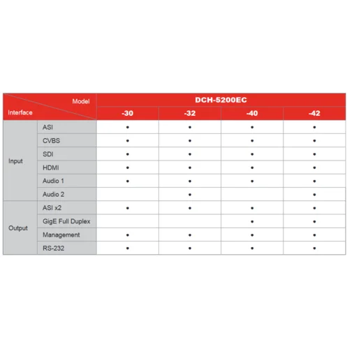

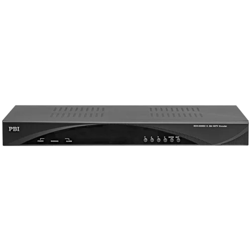

Профессиональный энкодер DCH-5200EC-30 производства компании PBI (China) позволяет энкодировать одну программу кодеком MPEG-4 AVC / H.264. Входной видеосигнал можно подать на аналоговый вход CVBS либо на цифровые входы SD-SDI или HDMI. Входной аудиосигнал можно подать на разъём DB-9 через специальный переходник (идёт в комплекте). Устройство поддерживает редактирование таблиц SDT и NIT, а также может вложить выходной SPTS поток в поток MPTS, приходящий на вход ASI.
Данная модификация энкодера имеет два входа для аналоговых звуковых стереопар, а также позволяет вывести энкодированный сигнал только на выход ASI.
Особенности:
  • Входы видео: 1 вход S-Video, 1 вход CVBS, 1 вход SDI (одновременно может работать только один);

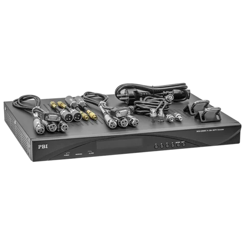

  • Входы аудио: 4 разъёма XLR (переходник на DB-9 есть в комплекте), вложенный в SDI звук;
  • Поддерживаемые видеокодеки: MPEG-4 AVC / H.264;
  • Поддерживаемые аудиокодеки: MPEG-1 Layer 1/2;
  • Битрейт сжатого видеосигнала: 2 ... 20 Мбит/с;
  • Встроенный ремультиплексор с входом и выходом ASI;
  • Генерирование службных таблиц PSI/SI, редактирование SDT и NIT;
  • Один блок питания AC 220 В.
