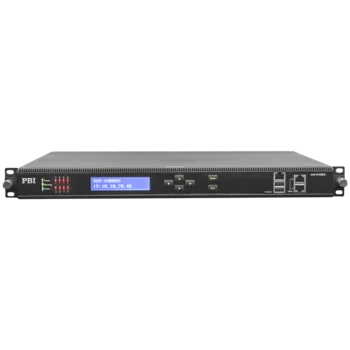

Профессиональный 8ми канальный SDI кодер MPEG-4 PBI DXP-8000EC-82S
PBI

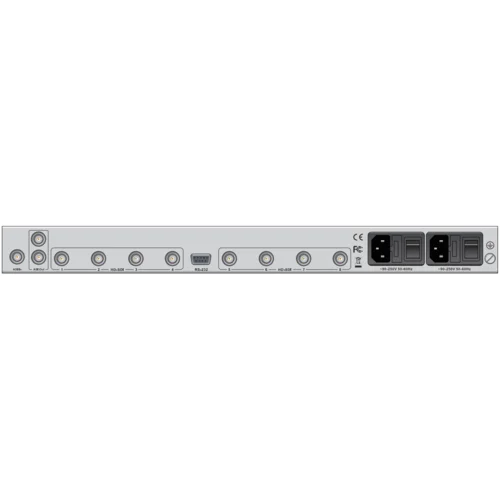

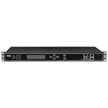

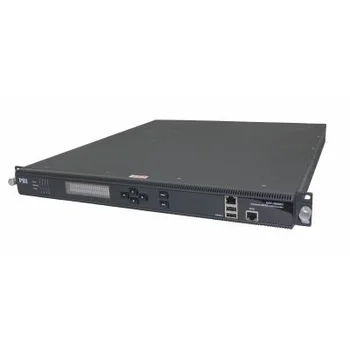

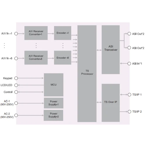

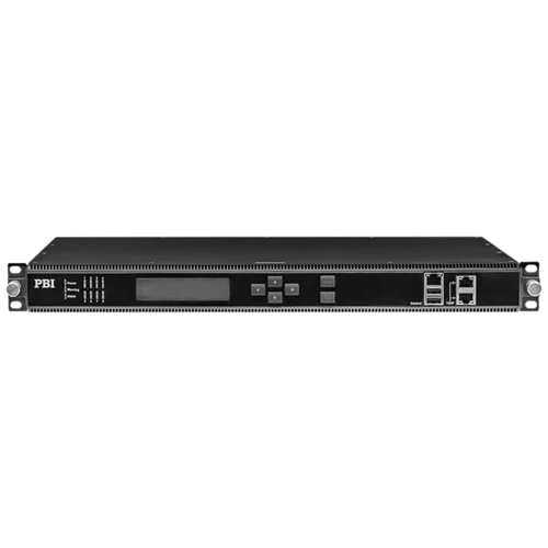

Профессиональный энкодер DCH-8000EС-82S производства компании PBI (China) позволяет энкодировать кодеком MPEG-2 или H.264 восемь программ с разрешением изображения до 1080i30. Энкодированные программы можно вывести на выход ASI, а также через TSoIP выход в виде потоков RTP/UDP multicast/unicast. Устройство поддерживает создание таблиц PAT, PMT, SDT и NIT, а также может вложить выходной поток в поток MPTS, приходящий на входы ASI или TSoIP.
Данная модификация имеет 8 портов HD-SDI для приёма энкодируемых сигналов.
Особенности:
  • Входы видео: 8 входов HD-SDI;
  • Энкодирование четырёх программ с разрешением до 1080i30;
  • Поддерживамые видеокодеки: MPEG-2, H.264;
  • Поддерживаемые аудиокодеки: MPEG-1 Layer 2, AAC-LC, HE-AAC;
  • Вывод энкодированного сигнала через порт TSoIP в виде потоков RTP/UDP multicast/unicast;
  • Порты TSoIP могут работать в режиме полного дуплекса (1 входной транспортный поток, 1 выходной) или в режиме вывода потоков IPTV (32 или 128);
  • Встроенный ремультиплексор, редактор таблиц SDT и NIT;
  • Два блока питания AC 220 В с горячим резервированием.
Технические характеристики:
Видео
Входной интерфейс 8 х HD-SDI
Стандарт кодирования
H.264/AVC HP@L4.0
MPEG-2 MP@ML
Цветовая субдискретизация 4:2:0
Разрешение видео & рекомендуемый битрейт для H.264
1080i (1920x1080) @ 25/29.97/30 к/с: 1...13 Мбит/с
720p (1280x720) @ 25/29.97/30 к/с: 1...13 Мбит/с
480i (720x480) @ 25 к/с: 0,6...8 Мбит/с
576i (720x576) @ 25 к/с: 0,6...8 Мбит/с
Разрешение видео & рекомендуемый битрейт для Mpeg2
480i (720x480) @ 25 к/с: 3,5...8 Мбит/с
576i (720x576) @ 25 к/с: 3,5...8 Мбит/с
Поддержка других разрешений Ручной ввод, произвольно
Соотношение сторон 4:3 или 16:9, настраивается
Аудио
MPEG-1 Layer II
MPEG-2/4 AAC-LC, HE-AAC v1/v2
Частота дискретизации 48 кГц
Диапазон битрейта кодера
MPEG-1 Layer II: 32...192 кбит/с (моно), 64...384 кбит/с (стерео)
MPEG-2/4 AAC-LC: 24...256 кбит/с (моно), 48...512 кбит/с (стерео)
MPEG-2/4 HE-AAC v1/v2: 16...128 кбит/с (моно), 32...256 кбит/с (стерео)
ASI вход
Тип разъёма BNC female, 75 Ом
Битрейт входного транспортного потока 100 Мб/с
Длина транспортного пакета 188 или 204 байта
Амплитуда входного сигнала 200...1000 мВ
ASI выход
Битрейт выходного транспортного потока 200 Мб/с
Амплитуда выходного сигнала 800 ± 80 мВ
TS/IP, Режим 1: полный дуплекс, один входной TS, один выходной TS
Стандарт IEEE 802.3, 10/100/1000 Base-T
Максимальный битрейт 80 Мбит/с на входе + 80 Мбит/с на выходе
Инкапсуляция данных UDP, RTP, SPTS/MPTS
Поддерживаемые протоколы ICMP, ARP, IGMPv2/v3
TS/IP, Режим 2: только выход, 128 IPTV потоков
Максимальный выходной битрейт 400 Мбит/с
TS/IP, Режим 3: только выход, 32 IPTV потока через два RJ-45 порта
Максимальный выходной битрейт 200 Мбит/с
Общее
Управление 1 х RJ-45 10/100 Base-T, 1 х USB
TS/IP 2 х RJ-45, 10/100/1000 Base-T (работа в режиме 1+1)
Дисплей 2x16 LCD
Напряжение питания AC 100...260 В 50/60 Гц
Допустимая температура при эксплуатации 0...40 °C
Допустимая температура при хранении -10...60 °C
Допустимая влажность при эксплуатации 10...90 %
Тип оборудованияЭнкодеры
