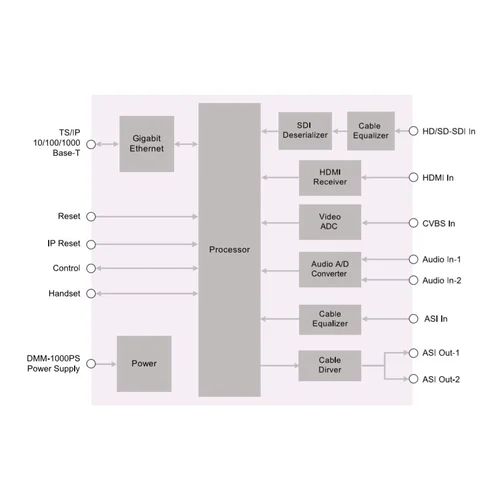

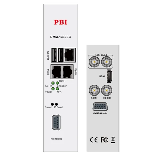

Модуль кодера DMM-1330EC-40 позволяет энкодировать одну программу с разрешением изображения SD кодеком MPEG-2 или H.264. Входной видеосигнал можно подать на аналоговый вход CVBS либо на цифровые входы SD-SDI и HDMI, входной аудиосигнал можно подать на разъём RCA. Энкодированный сигнал можно вывести через порты ASI и TSoIP. Устройство поддерживает редактирование таблиц SDT и NIT, а также может вложить выходной SPTS поток в поток MPTS, приходящий на входы  ASI и TSoIP. Управление модулем осуществляется через порт Ethernet либо с помощью специального устройства управления.

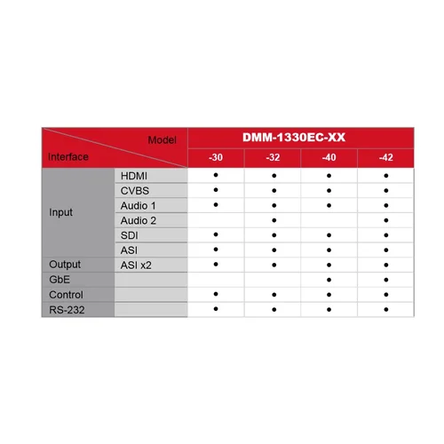

Видео
Интерфесы SD-SDI, HDMI, CVBS
Стандарт H.264 / AVC / MPEG-2 MP@ML
Полоса пропускания 300 кбит/с ... 20 Мбит/с
Битрейт выходного потока 0,6...8 Мбит/с
Соотношение 4:3/16:9
Аудио
Аудио
SDI/HDMI вложенный звук
Аналоговый левый/правый
AES/EBU
Поддерживаемые кодики
MPEG1 Layer II
MPEG-2/4 AAC-LC/HE-AAC (V1, V2)
MPEG1 Layer II: 64...384 кбит/с (стерео), 32...192 кбит/с (моно)
MPEG2/4 AAC-LC: 48...512 кбит/с (стерео), 24...256 кбит/с (моно)
MPEG2/4HE-AAC (V1, V2): 32...256 кбит/с (стерео), 16...128 кбит/с (моно)
Частота дискретизации 48 кГц
ASI порты
Тип коннектора 1 х BNC, 75 Ом
Длина пакета 188/204 байт
Уровень сигнала
Вход: 200...880 мВ
Выход: 800 ± 80 мВ
TS/IP Duplex
Стандарт IEEE 802.3, 10/100/1000 Base-T
Пропускная способность 160 Мбит/с (вход 80 Мбит/с, выход 80 Мбит/с)
Протокол UDP/RTP
IGMP v2,v3
TS/IP IPTV/Multiple DVB
Пропускная способность 200 Мбит/с
Протокол UDP/RTP
IGMP v2,v3
Управление
Протокол SNMP
Etherner коннектор 1 х RJ-45, 10/100 Base-T
D-Sub 15-pin D-Sub коннектор для программатора
Серия устройствDMM-1100
