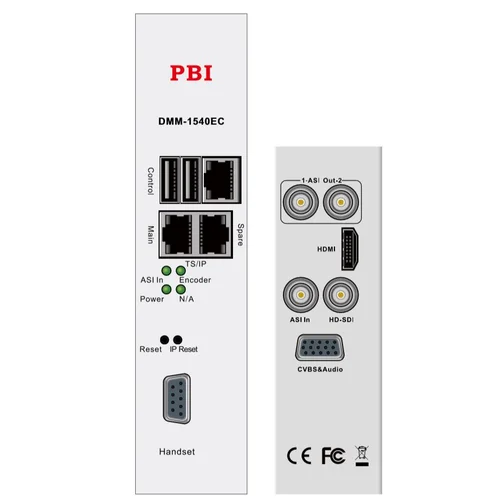

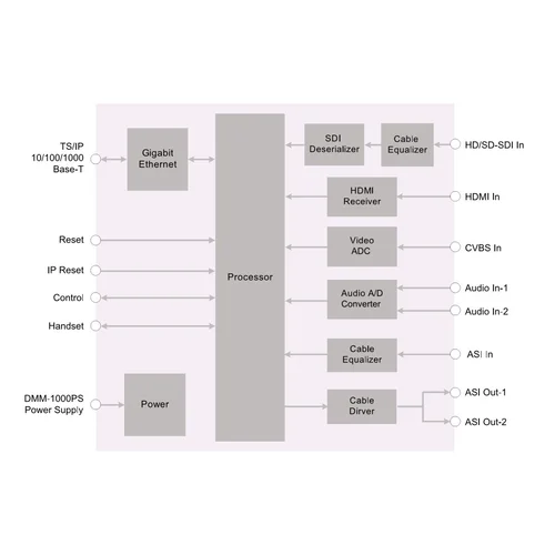

Модуль кодера DMM-1540EC-42 позволяет энкодировать одну программу с разрешением изображения HD кодеком H.264. Входной видеосигнал можно подать на аналоговый вход CVBS либо на цифровые входы SD-SDI и HDMI, входной аудиосигнал можно подать на разъём RCA. Энкодированный сигнал можно вывести через порты ASI и TSoIP. Устройство поддерживает редактирование таблиц SDT и NIT, а также может вложить выходной SPTS поток в поток MPTS, приходящий на входы  ASI и TSoIP. Управление модулем осуществляется через порт Ethernet либо с помощью специального устройства управления.

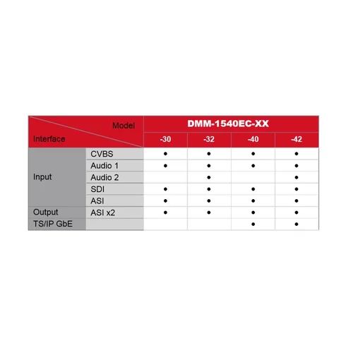

Данная модель поддерживает энкодирование двух стереопар аудио.
