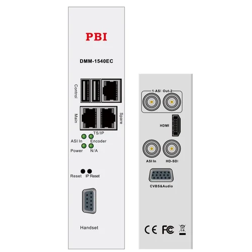

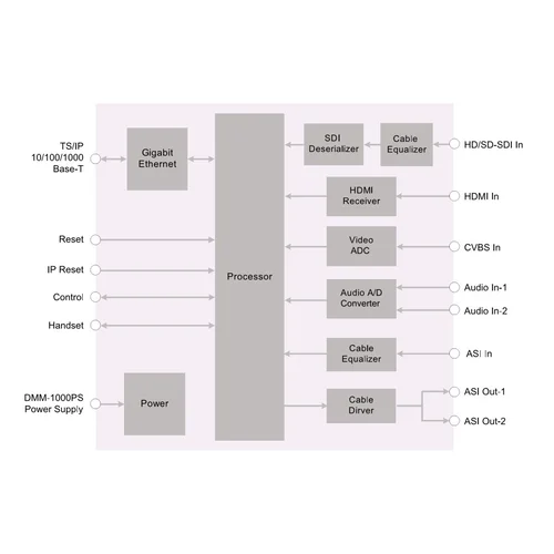

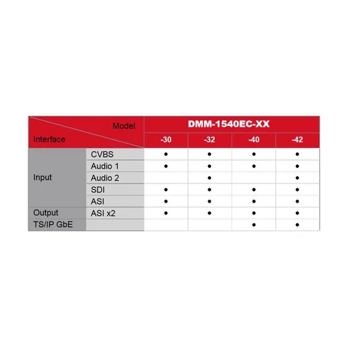

Модуль кодера DMM-1540EC-40 позволяет энкодировать одну программу с разрешением изображения HD кодеком H.264. Входной видеосигнал можно подать на аналоговый вход CVBS либо на цифровые входы SD-SDI и HDMI, входной аудиосигнал можно подать на разъём RCA. Энкодированный сигнал можно вывести через порты ASI и TSoIP. Устройство поддерживает редактирование таблиц SDT и NIT, а также может вложить выходной SPTS поток в поток MPTS, приходящий на входы  ASI и TSoIP. Управление модулем осуществляется через порт Ethernet либо с помощью специального устройства управления.
Данная модель поддерживает энкодирование одной стереопары аудио.

TS/IP порты 2 × GbE (зеркальные), RJ-45, 10/100/1000 Base-T
Управление
Протокол SNMP, Web интерфейс.
Ethernet коннектор RJ45, 10/100M для NMS, Web и обновления ПО
D-Sub 15-pin D-Sub коннектор для программатора
