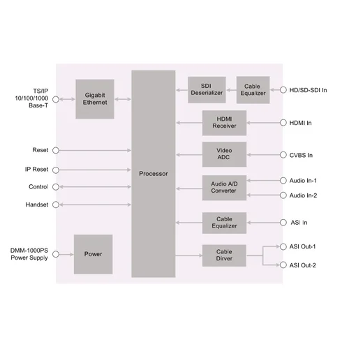

DMM-1000 - это популярная среди операторов телевизионная головная станция производства компании PBI (Китай). Её отличительная особенность - отсутствие внутренней шины обмена данными, то есть каждый установленный модуль работает независимо от других, получая от шасси только электропитание. Широкий выбор функциональных модулей позволяет реализовать любое решение по приёму, обработке и вещанию телевизионных сигналов в сетях кабельного телевидения.

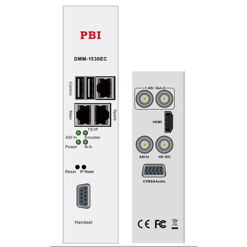

Модуль кодера/транскодера DMM-1530EC-42 позволяет энкодировать либо транскодировать одну программу кодеком H.264 с разрешением изображения HD или SD либо кодеком MPEG-2 с разрешением изображения SD. Входной видеосигнал можно подать на аналоговый вход CVBS либо на цифровые входы SD-SDI и HDMI, входной аудиосигнал можно подать на разъём RCA. Энкодированный сигнал можно вывести через порты ASI и TSoIP. Устройство поддерживает редактирование таблиц SDT и NIT, а также может вложить выходной SPTS поток в поток MPTS, приходящий на входы ASI и TSoIP. Управление модулем осуществляется через порт Ethernet либо с помощью специального устройства управления.

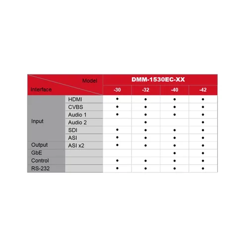

Данная модель поддерживает энкодирование двух стереопар аудио.

Видео
Интерфейсы
1 × HD/SD-HDMI (v1.3)
1 × CVBS
1 × BNC HD/SD-SDI
Форматы H.264 / AVC HP@L4.0
Рекомендуемый битрейт выходного потока, кодек H.264
1080i (1920×1080) @ 25 Гц, 29.97 Гц: 1...13 Мбит/с
720p (1280×720) @ 50 Гц, 59.94 Гц: 1...13 Мбит/с
480i (720×480) @ 29.97 Гц: 0,6...8 Мбит/с
576i (720×576) @ 25 Гц: 0,6...8 Мбит/с
Рекомендуемый битрейт выходного потока, кодек MPEG-2
480i (720×480) @ 29.97 Гц: SMPTE656M: 3.5///8 Мбит/с
576i (720×576) @ 25 Гц: SMPTE656M: 3.5///8 Мбит/с
Цветовая субдискретизация 4:2:0
Битрейт видеокодирования 2 Мбит/с ... 30 Мбит/с
Соотношение сторон 4:3/16:9
Аудио
Аудио вход 1
SDI/HDMI Embedded
Аналоговый левый/правый
AES/EBU
Аудио вход 2
SDI/HDMI Embedded
Формат кодирования
MPEG1 Layer II
MPEG-2/4 AAC-LC/HE-AAC(V1, V2)
Скорость аудиокодирования 48 кГц
Рекомендованный битрейт сжатия звука
MPEG1 Layer II: 64...384 кбит/с (стерео), 32...192 кбит/с (моно)
MPEG2/4 AAC-LC: 48...512 кбит/с (стерео), 24...256 кбит/с (моно)
MPEG2/4HE-AAC (V1, V2): 32...256 кбит/с (стерео), 16...128 кбит/с (моно)
ASI вход
Интерфейс 1 х BNC, 75 Ом
Максимальная скорость данных на входе 100 Мбит/с
Длина пакета 188/204 байт
Уровень сигнала 200 ... 880 мВ
ASI выход
Интерфейс 2 х BNC, 75 Ом
Эффективный битрейт 1.5 Мбит/с ... 70 Мбит/с
Уровень сигнала 800 ± 80 мВ
TS IP Duplex
Стандарт IEEE 802.3, 10/100/1000 Base-T
Максимальная скорость потока данных 160 Мбит/с (вход 80 Мбит/с, выход 80 Мбит/с)
Протокол UDP, RTP
IGMP V2/V3
TS/IP IPTV/Multiple DVB
Максимальный битрейт 200 Мбит/с, 4 потока в режиме DVB или 32 IPTV потока
Протокол UDP, RTP
IGMP V2/V3
TS/IP порты 2 × GbE (зеркальные), RJ-45, 10/100/1000 Base-T
Управление
Протокол SNMP, Web интерфейс.
Ethernet коннектор RJ45, 10/100M для NMS, Web и обновления ПО
D-Sub 15-pin D-Sub коннектор для программатора
Серия устройствDMM-1100
Тип оборудованияЭнкодеры
