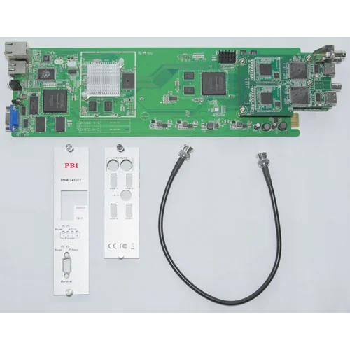

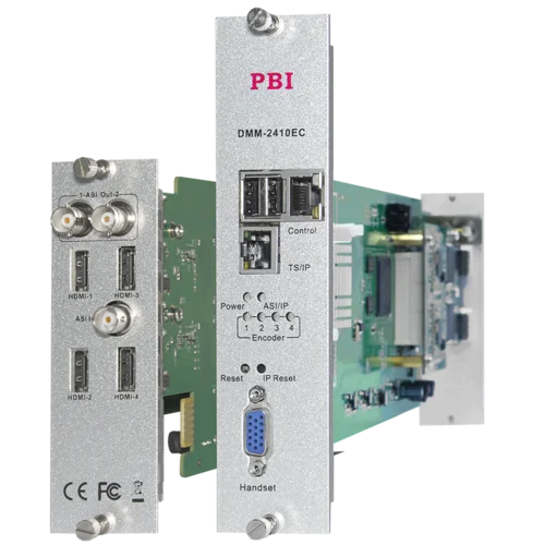

Модуль кодера/транскодера DMM-2410EC-H позволяет энкодировать либо транскодировать одну программу кодеком H.264 с разрешением изображения HD или SD либо кодеком MPEG-2 с разрешением изображения SD. Входной видеосигнал подаётся на входы HDMI. Энкодированный сигнал можно вывести через порты ASI и TSoIP. Устройство поддерживает редактирование таблиц SDT и NIT, а также может вложить выходной SPTS поток в поток MPTS, приходящий на входы ASI и TSoIP. Управление модулем осуществляется через порт Ethernet либо с помощью специального устройства управления.
