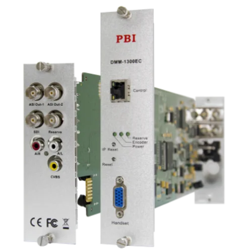

DMM-1000 - это популярная среди операторов телевизионная головная станция производства компании PBI (Китай). Её отличительная особенность - отсутствие внутренней шины обмена данными, то есть каждый установленный модуль работает независимо от других, получая от шасси только электропитание. Широкий выбор функциональных модулей позволяет реализовать любое решение по приёму, обработке и вещанию телевизионных сигналов в сетях кабельного телевидения.
Модуль кодера DMM-1300EC-30 позволяет энкодировать одну программу с разрешением изображения SD кодеком MPEG-2. Входной видеосигнал можно подать на аналоговый вход CVBS либо на цифровой вход SD-SDI, входной аудиосигнал можно подать на разъём RCA. Энкодированный сигнал можно вывести через порты ASI. Устройство поддерживает редактирование таблиц SDT и NIT. Управление модулем осуществляется через порт Ethernet либо с помощью специального устройства управления.
